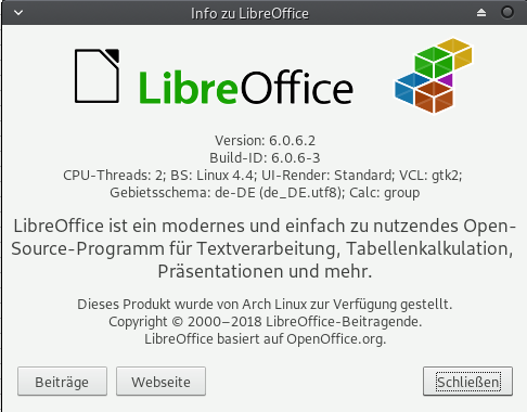

Ich verwende als Betriebssystem Manjaro und Libre Office Version 6.0.6.2, Build-ID: 6.0.6-3 (siehe Anhang).

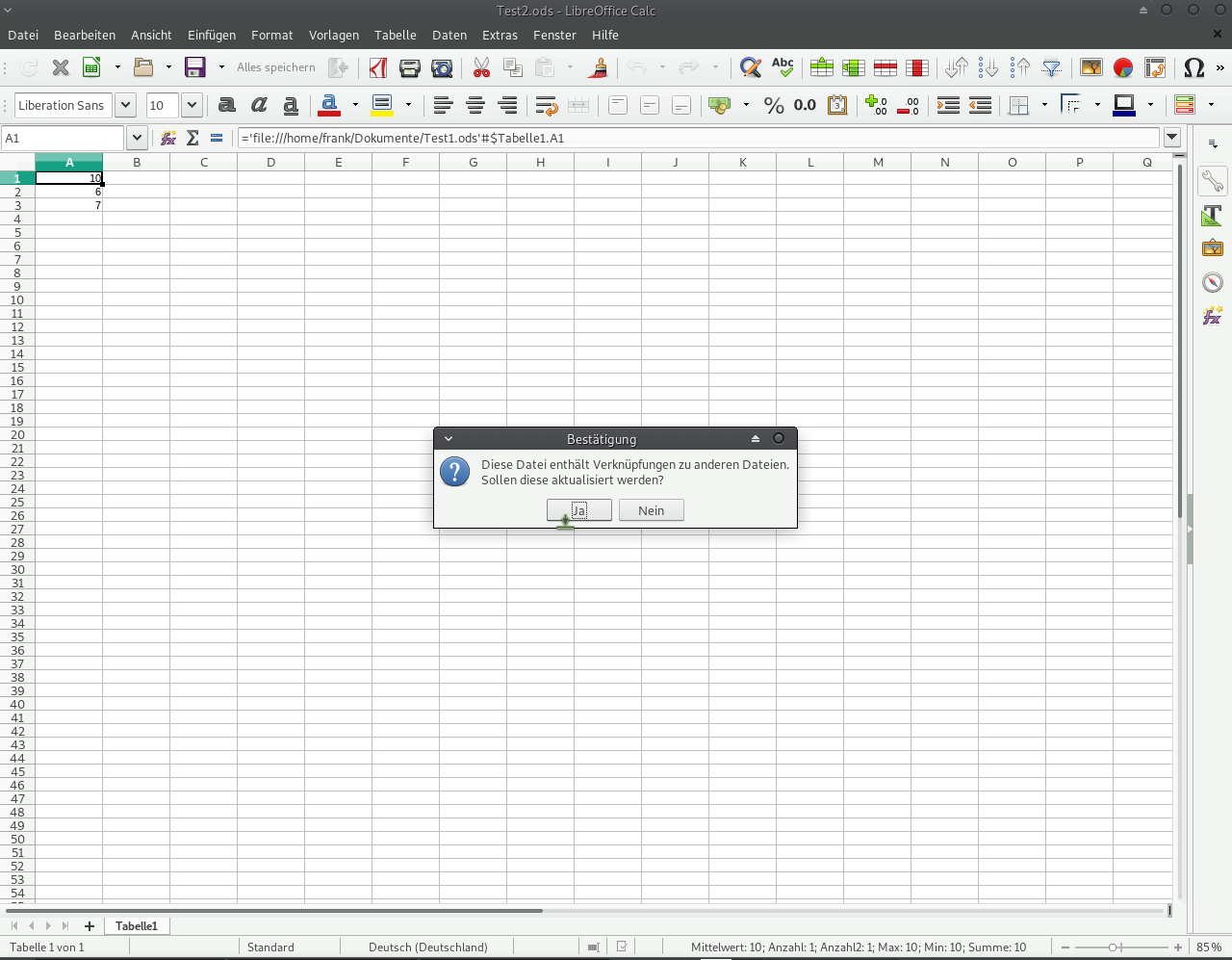

Im Musterdokument Test1 habe ich Zahlen gespeichert, die ich über eine Verknüpfung in das Dokument Test2 übernehmen möchte. Wenn ich das Dokument Test2 öffne werde ich immer gefragt (siehe Anhang), ob ich aktualisieren möchte. Nach der Bestätigung erfolgt dieses auch.

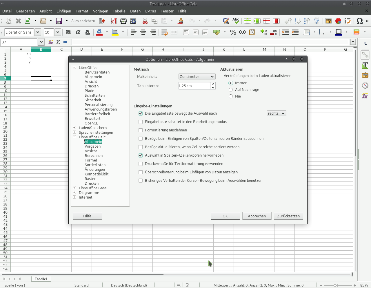

Unter Extras/Optionen/Calc/Allgemein habe ich "Immer aktualisieren" ausgewählt (siehe Anlage).
Eine Abänderung führt zu keinem anderen Ergebnis.

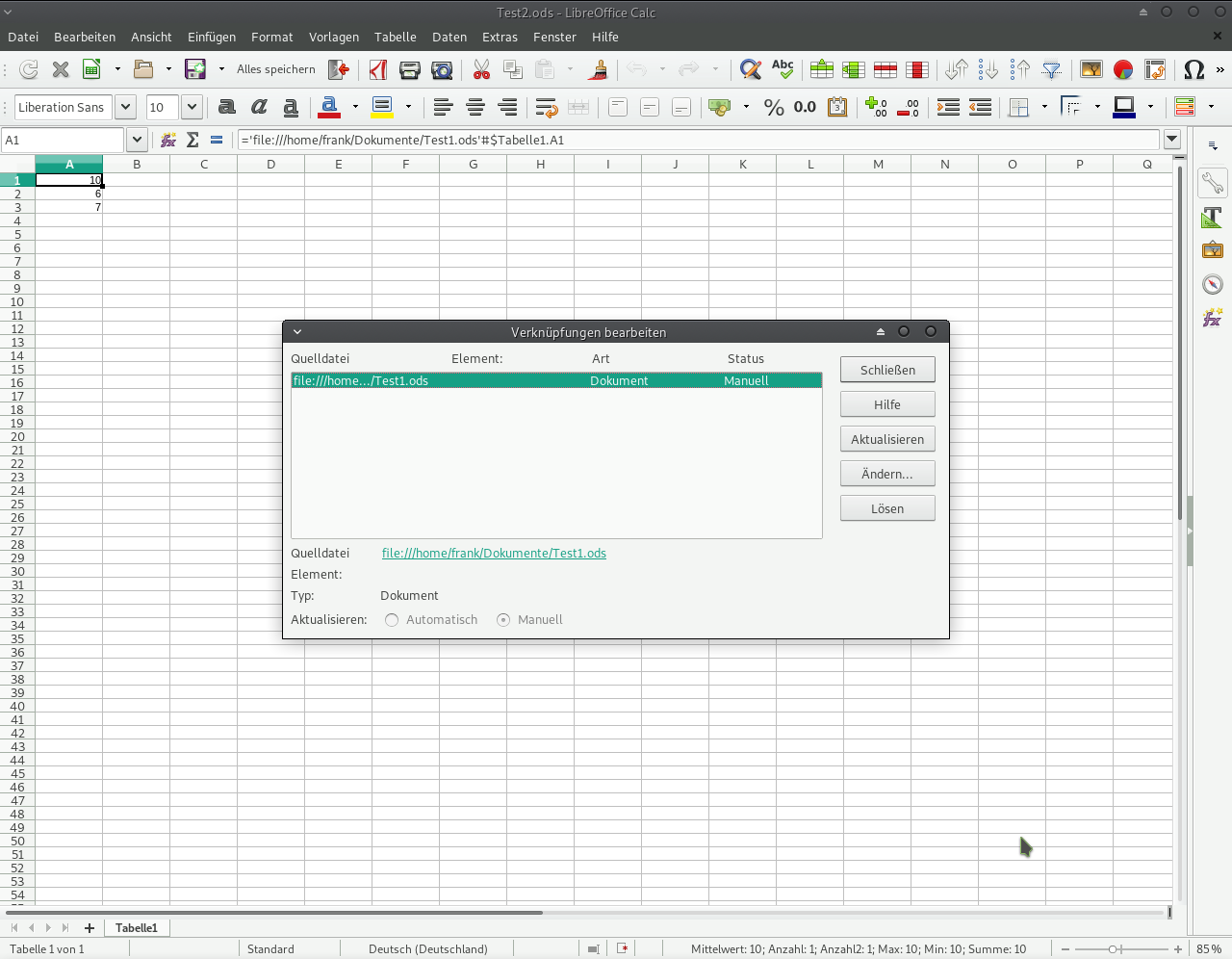

Die Angaben zur Verknüpfung unter Bearbeiten/Verknüpfungen habe ich auch als Anlage beigefügt.

Ich habe auch mal versucht, eine andere Verknüpfungsart zuwählen, um unter Bearbeiten/Verknüpfungen nicht mehr "manuell" zu sein. Ist mir aber nicht gelungen.
