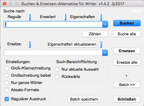

Ich habe einen Mac mit OS 10.11.6 und die aktuelle OpenOffice Version 4.1.5
Die zuvor so nützliche Erweiterung AltSearch, letzte Version 1.4.2 von 3/2017, zeigt leere DropDown Felder an und funktioniert natürlich auch nicht:
Bildschirmfoto 2018-10-19 um 09.08.10.png (65.7 KiB) 5330 mal betrachtet
Hat jemand eine Idee?
Deinstallieren und neu installieren bringt gar nichts.
OpenOffice stürzt auch gerne mal ab auf dem Mac. Gibt es vielleicht irgendwelche Klone, die stabiler sind und wo AltSearch funktioniert?
Danke
Gruß franc

Auch das Profillöschen (in: /Users/f/Library/Application Support/OpenOffice/4/user) hat nichts gebracht.
Re: Extension AltSearch funktioniert auf dem Mac nicht
Mit AOO 4.,1.5 und AltSearch 1.4.2 unter Windows 7 kann ich keine Probleme feststellen.
Da Du ja wohl mit Sicherheit auch bereits AltSearch neu heruntergeladen und nochmals installiert hast, kann ja an AltSearch selber nichts beschädigt sein.
In den Dropdowns würde nichts angezeigt wenn bei AltSearch im Programm-Modul "Local1" das Makro "Sub Load_de" nicht richtig funktioniert (habe mir das gerade im Code angeschaut), nur wie soll das Makro beschädigt werden?
Wahrscheinlich ist es am zielführensten wenn Du Dich an den Autor von Altserch wendest, die Email steht auf https://extensions.openoffice.org/en/pr ... -altsearch (siehe "Provider" und Klick auf den dortigen Namen)
