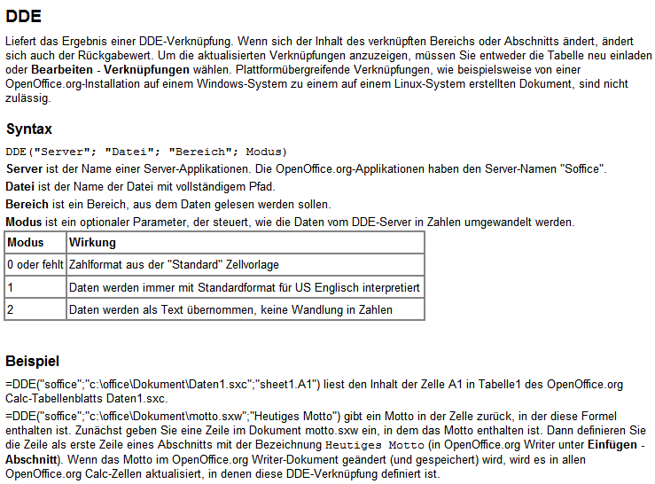

Wie funktioniert eine DDE-Verknüpfung?

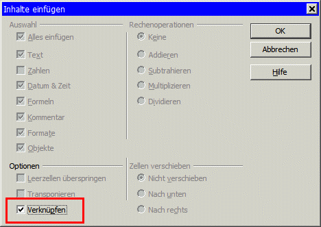

-markiere in der Quelldatei die Quellzelle und kopiere sie
-wähle in der Zieldatei die Zielzelle, markiere sie und wähle im Menü Bearbeiten-Inhalte einfügen und aktiviere im erscheinenden Dialog Verknüpfen
Das gibt eine DDE-Verknüpfung der Form:
=DDE("soffice";"Unbenannt1.ods";"Tabelle1.C8")
Re: Fehler #Name
Wie kann man diese DDE Verknüpfung in einer Formel verwenden?
Ich hatte doch bereits extra eine Beispielformel hingeschrieben:

Stephan hat geschrieben: Mi, 19.12.2018 08:25 DDE("soffice";"c:\office\Dokument\Daten1.ods";"Tabelle1.A1")

Versuch das
=B53-DDE("soffice";"S:/30/03/2018/Zeiterfassung.ods";"Summe_Okt_2018")
