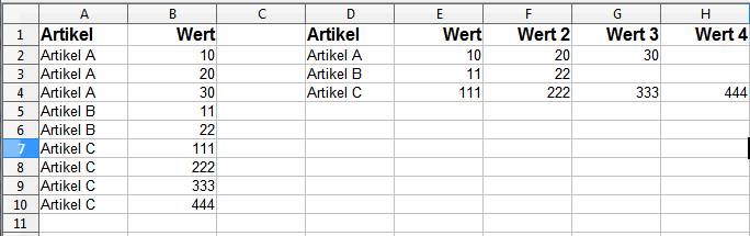

Die Liste die ich habe besteht aus den ersten beiden Spalten. Was ich brauche ist die Umwandlung wie in D2 bis H4.
Es sollen alle Werte die zu bsp. "Artikel A" vorhanden sind, in dieselbe Zeile geschrieben werden.
Da es ziemlich viele Einträge sind, wäre ein Automatismus echt genial.
Ich freue mich über jegliche Anregung (bin kein Experte, wie man sieht^^.)

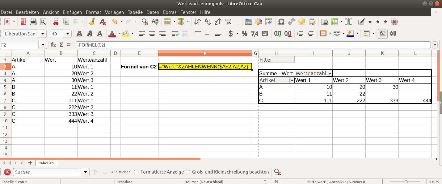

versuche es mit einer Hilfsspalte z. B. Werteanzahl und einer anschließenden Pivottabelle.
Bildschirmfoto von 2019-01-23 17-46-17.png (111.11 KiB) 36562 mal betrachtet
Andreas
Werteaufteilung.ods
(10.5 KiB) 352-mal heruntergeladen

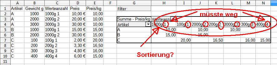

Es soll final eine Preisliste werden, wo in den Spaltenüberschriften die Abpackung steht und darunter der Preis pro kg.
Werteaufteilung_2.ods
(12.48 KiB) 316-mal heruntergeladen

einfach nur ein "g" in der Werteanzahl-Spalte anhängen.
Werteaufteilung_2.1.ods
(15.72 KiB) 313-mal heruntergeladen

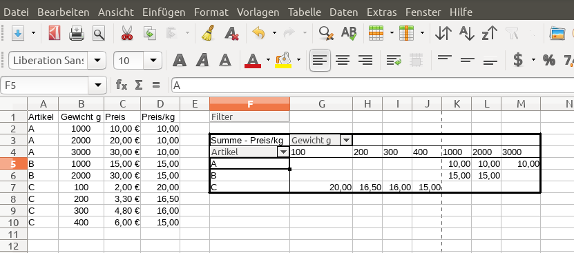

Hallo kyloe,
in diesem konkreten Fall würde ich die Hilfsspalte komplett weglassen.
Pivot sieht jetzt wie folgt aus:
Bildschirmfoto von 2019-01-24 20-06-09.png (59.04 KiB) 36316 mal betrachtet

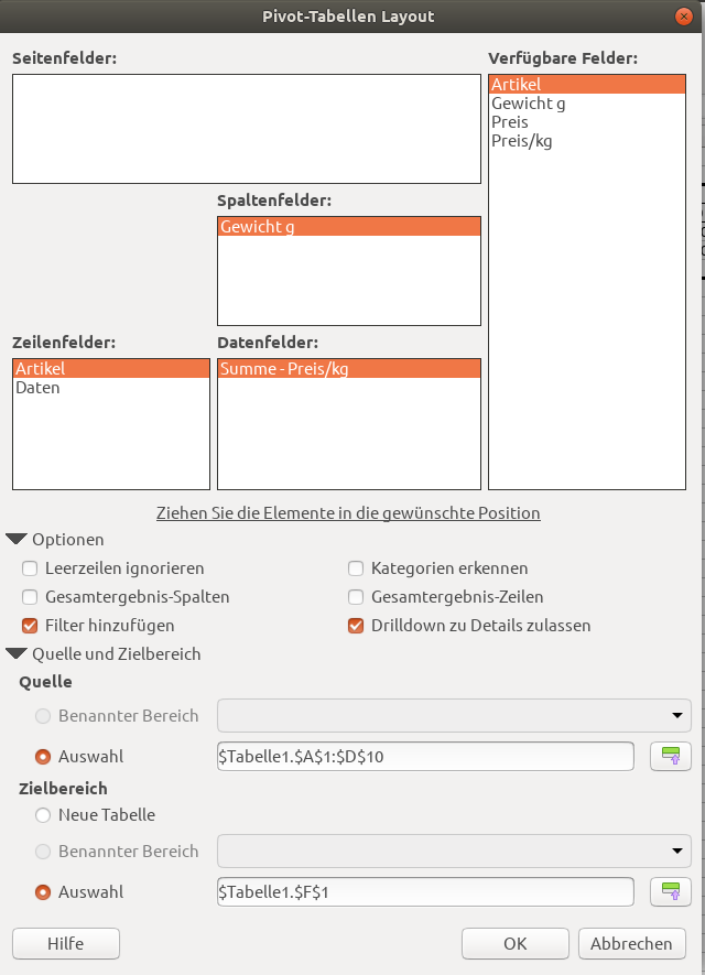

Die Einstellungen dazu sind über das Kontextmenü der Pivottabelle zu erreichen mit "Layout bearbeiten" und sehen wie folgt aus:
Bildschirmfoto von 2019-01-24 20-04-18.png (63.24 KiB) 36316 mal betrachtet
Andreas
(12.89 KiB) 319-mal heruntergeladen

holland
Beiträge: 13
Registriert: Sa, 19.01.2019 12:00
Re: OO -> Werte in eine Zeile hintereinander schreiben
Beitrag von holland »
Hallo kyloe,
die Sortierung funktioniert, weil es sich um Zahlen handelt. Im anderen Fall waren es Texte, die stellenweise von links aus sortiert werden.
