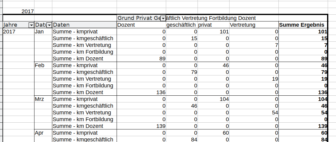

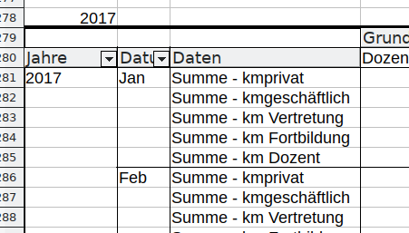

ich habe mir ein kleines Fahrtenbuch gebastelt und einmal im Jahr kommt die Sache mit dem Datenpilot. Ich lasse mir das Design anzeigen und übertrage das dann auf die Tabelle für das entsprechende Jahr. Für 2017 sah es so aus:

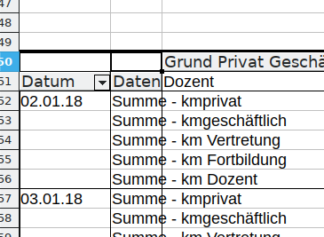

Für 2018 fehlt mir Zeilenfelder Jahre was ja für die Zusammenfassung der Monate wichtig ist. Ich finde aber gar nicht wie es definiert ist um es auf 2018 zu übertragen. Könnt Ihr mir auf die Sprünge helfen ?

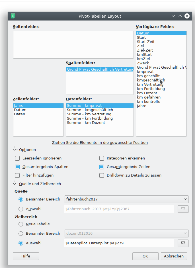

Hallo @HeritzP vielen Dank für die schnelle Antwort. Das ist schon ein Schritt in die richtige Richtung, glaube ich. Aber irgendwie geht das Layout kaputt :-( Irgendwie habe ich letztes Jahr das "Jahre" in das Layout genommen um es ordentlich hinzubekommen. Ich finde leider keine Notiz und auch den Foreneintrag nicht dazu.
Ich glaube tatsächlich das die Jahre Spalte welche ich in Fahrtenbuch_2017 vermute aber dort nicht finde der Schlüssel zum Glück ist.

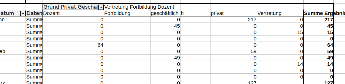

Auch scheinen die Summen nicht korrekt zu sein :-( Der Datenpilot gibt für Dez. 2018 68 aus in kmprivat, wenn ich in Fahrtenbuch_2018 den Bereich in Spalte J markiere werden mir 498 angezeigt.
