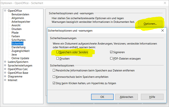

Ebenso nervig ist beim Speichern die ständige Nachfrage, ob gespeichert werden soll, weil Notizen/Kommentare vorhanden sind. Gibt's dafür vielleicht eine Lösung? Ich möchte sie immer speichern, habe unter Einstellungen keine Möglichkeit gefunden.
Die Frage verstehe ich nicht, wenn Du speicherst kommt eine Nachfrage weil es Kommentare gibt? Oder wie sonst ist das gemeint?

Danke für die schnelle Antwort, Stephan. Das erste muss ich also in Kauf nehmen bis es vielleicht einen bugfix gibt. Die zweite Frage hast du richtig verstanden. Es gibt nach der Bestätigung zum Speichern eine erneute Nachfrage mit Warnhinweis (gelbes Dreieck mit Rufzeichen), ob ich weiterhin speichern möchte, weil es Notizen gibt, also Kommentare zu einzelnen Zellen in den Dokumenten, die ich selbst geschrieben habe. Bei der Bearbeitung der Dateien durch mehrere Personen könnte eine Nachfrage Sinn machen, nicht aber wenn niemand anderer die Datei bearbeitet.
gehe über EXTRAS→ EINSTELLUNGEN zu
und entferne den Haken bei Speichern oder Senden.
Gruß Peter

Danke, Peter. Den Haken hatte ich übersehen.
