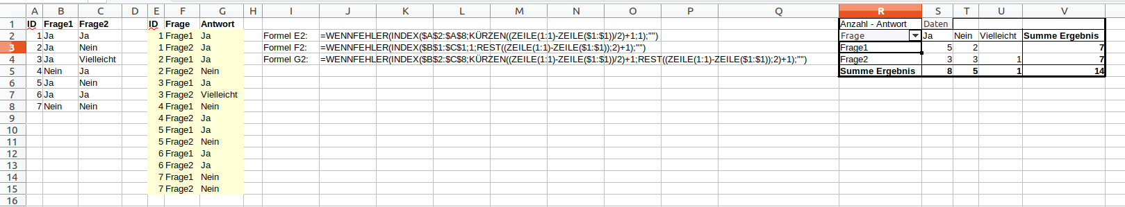

die Pivotdatengrundlage hat für die Datenauswertung nicht die richtige Struktur.
Sie sollte in die folgende Form gebracht werden:
ID Frage Antwort
1 Frage1 Ja
1 Frage2 Ja
2 Frage1 Ja
2 Frage2 Nein
3 Frage1 Ja
3 Frage2 Vielleicht
4 Frage1 Nein
4 Frage2 Ja
5 Frage1 Ja
5 Frage2 Nein
6 Frage1 Ja
6 Frage2 Ja
7 Frage1 Nein
7 Frage2 Nein
Ich habe dafür die folgenden drei Formeln verwendet:
Formel E2: =WENNFEHLER(INDEX($A$2:$A$8;KÜRZEN((ZEILE(1:1)-ZEILE($1:$1))/2)+1;1);"")
Formel F2: =WENNFEHLER(INDEX($B$1:$C$1;1;REST((ZEILE(1:1)-ZEILE($1:$1));2)+1);"")
Formel G2: =WENNFEHLER(INDEX($B$2:$C$8;KÜRZEN((ZEILE(1:1)-ZEILE($1:$1))/2)+1;REST((ZEILE(1:1)-ZEILE($1:$1));2)+1);"")
(Von hier.
http://www.excelformeln.de/formeln.html?welcher=282)
Diese habe ich dann entsprechend der Anzahl der Antworten nach unten kopiert.
Auf deine umfangreiche Tabelle bezogen, wären zum einen die Indexbereiche und zum anderen die Teiler entsprechend der Anzahl der Fragen anzupassen.
Die Erstellung der Pivottabelle ist dann recht einfach.
Bildschirmfoto von 2019-03-26 19-18-21.png (66.29 KiB) 4537 mal betrachtet
