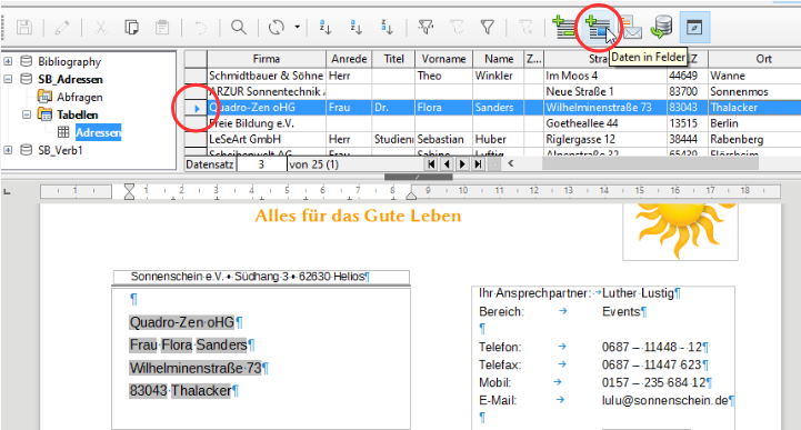

ist doch alle "normal" :)) Haste schon mal gedruckt? Auf dem Bildschirm siehste immer nur die Platzhalter - es sei denn, Du packst explizit Daten rein.
Und das geht so:
Feldtest
Feldtest
Also: Datenquellen anzeigen, gewünschten Datensatz am Kopf (ganz links) auswählen -> dann Button "Daten in Felder". Jetzt siehst Du ne Vorschau.
Viel Spass beim Experimentieren
Tom
