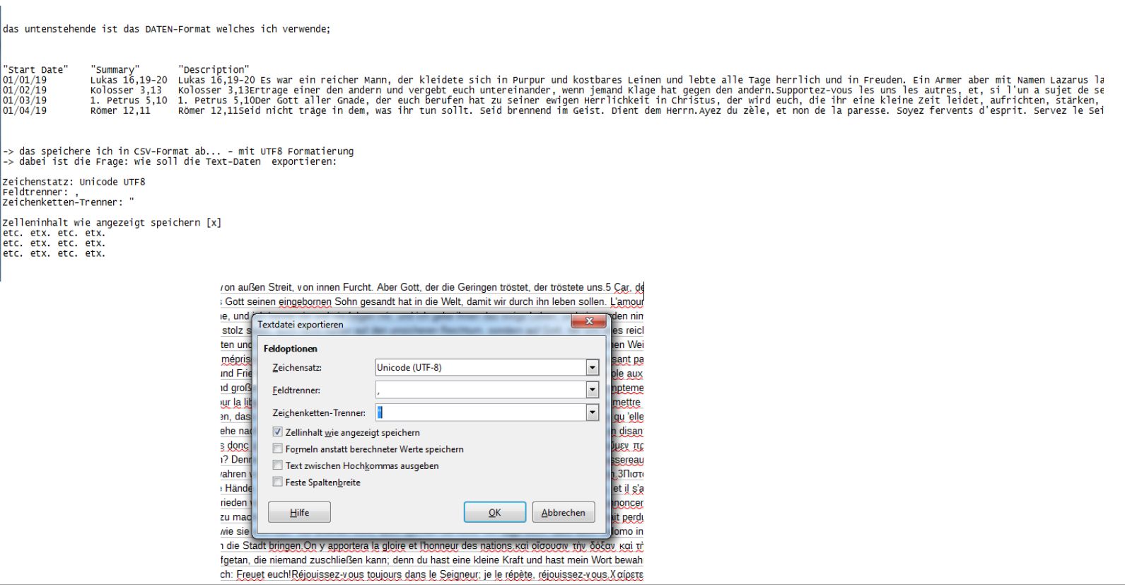

das untenstehende ist das DATEN-Format welches ich verwende;
"Start Date" "Summary" "Description"
-> das speichere ich in CSV-Format ab... - mit UTF8 Formatierung
-> dabei ist die Frage: wie soll die Text-Daten exportieren:
Zeichenstatz: Unicode UTF8
Feldtrenner: ,
Zeichenketten-Trenner: "
Zelleninhalt wie angezeigt speichern [x]
etc. etx. etc. etx.
etc. etx. etc. etx.
etc. etx. etc. etx.
Ich speichere also die calc-Daten in einem "csv" - Format ab.
ich verwende die folgenden spaltenbezeichnungen:
"Start Date","Summary","Description"
ich sichere alles in UTF8 format
dann lade ich alles hoch...

Das ist das Datenformat das ich vewende:
drei Spalten - mit den folgenden Überschriften:

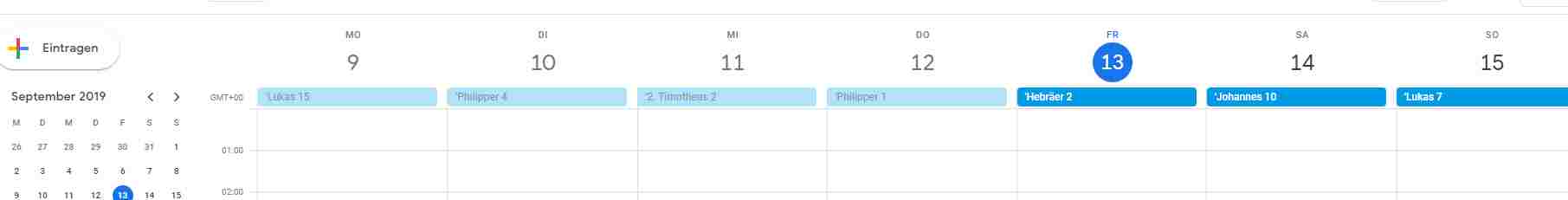

Allerdings: jetzt sieht das Ganze so aus. Die Daten die Migriert wurden sehen so aus - bzw. sind nur in absoluter Schwundstufe zu finden... ganz oben am Rand..
Das verstehe ich noch nicht ganz - also wo die Daten jetzt "hingewandert" sind. Immerhin sind das doch ca mindestens 7 bis acht Tausend Worte... (grob geschätzt). Es ist gut sichtbar, dass nur die DATEN aus einer einzigen Spalte eingepflegt /& importiert wurden...
Dies ist sehr merkwürdig..

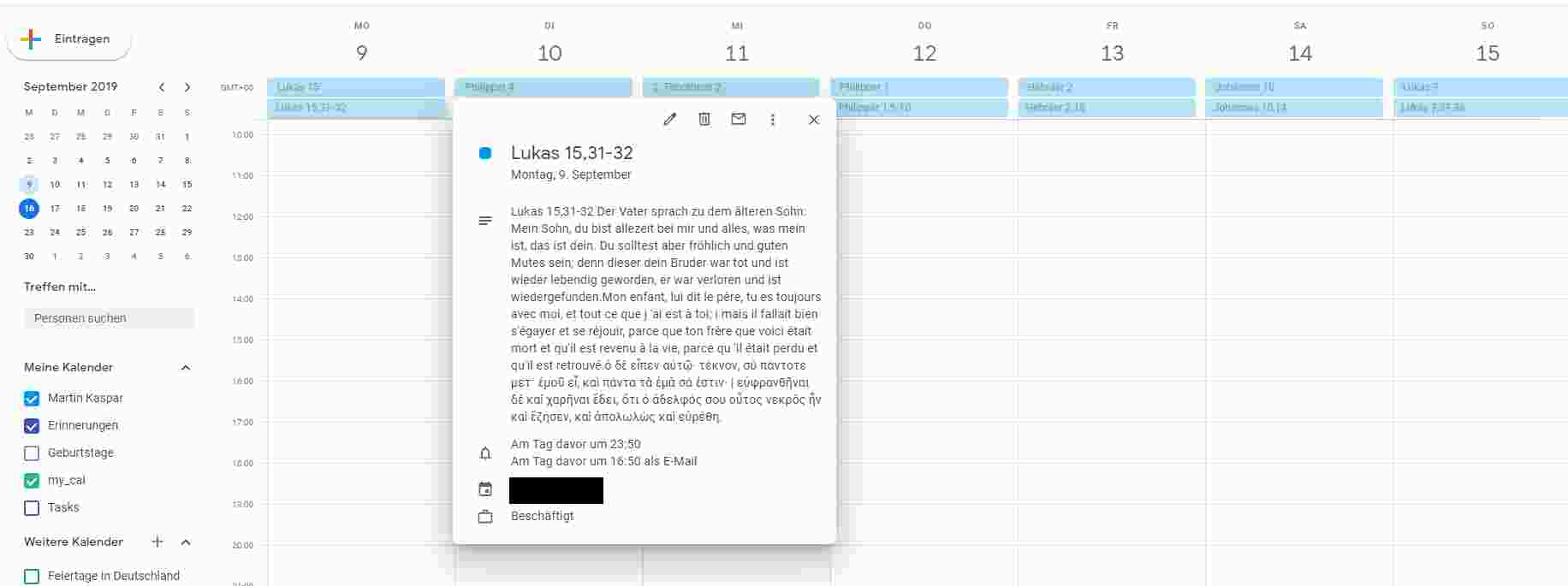

hier ein kleines Bild - das zeigt was / wie wenig im Moment praktisch sichtbar ist:
Fazit: Bin sicher dass ich irgend etwas vergessen habe - irgend eine Sonderfunktion. Es ist aufs Ganze gesehen sehr sehr merkwürdig dass da nur ein MINI-Teil der riesigen Textmenge importiert wurde.

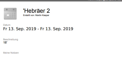

ich habe mal einen x-beliebigen Tag herausgezogen und noch weiter untersucht. hier die Druckansicht. ...
Wie oben gesagt - mit Sicherheit mache ich einen Fehler.
