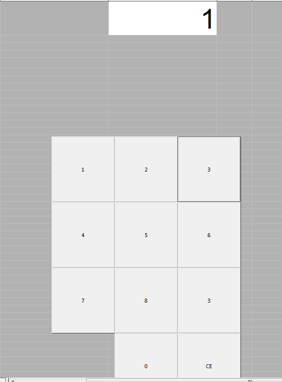

Hallo ich plante über mehrere Schaltflächen eine Eingabe einer zweistelligen Zahl.
Also Aufbau wie bei einem Taschenrechner, MA drückt die Zahl und sie wird hinterlegt.
Was sich am Anfang relativ einfach umzusetzen lies, wird nun doch irgendwie schwierig für mich.
Im Bild anbei der vorab-Aufbau, dessen was umgesetzt werden soll.
Hinterlegt ist gerade ein Makro, was in L34 die 1 schreibt, beim drücken der eins.
Dann ist mir aufgefallen, wie gehe ich weiter vor, wenn die "11" gedrückt werden soll, anschließend kam mir sogar die Frage, wie setz ich es um, dass es die "21" sein soll.
Vielleicht hat von euch sowas wer ja schon einmal umgesetzt oder eine Idee, vielleicht hänge ich ja gerade nur gerade irgendwo und eigentlich ist es einfach.
Danke im Voraus
mfg dece
Schaltfläche als Zahleneingabe
- schaltfläche.png (9.47 KiB) 5911 mal betrachtet
Re: Schaltfläche als Zahleneingabe
Hallo dcssd (komischer Namen;)).
hab das Thema verschoben in Makros... da passt es besser hin.
Hier sind die beiden Makros, die du braucht (könnte man auch in einem zusammenfassen;)):
Das Makro "Schalter" verknüpfst Du mit jeder Schaltfläche (Aktion bestätigen).
DAs Makro "Anzeige" ändert den WErt in der Zielzelle - musst Du halt für Dich anpassen.
Denke aber, Du solltest Dich zunächst mit den Grundlagen der Makro-Techniken beschäftigen... Variablen, Typen, Funktionen, etc. Dann wird das schon was;)
VG
Tom
sub Schalter(oevent)
Anzeige(oEvent.source.model.label)
end sub
sub Anzeige(n)
oCell = thisComponent.sheets(0).getCellrangeByName("A3")
sZellInhalt = cStr(oCell.value)
sZellInhalt = sZellInhalt & n
oCell.value = cInt(sZellInhalt)
end subDAs Makro "Anzeige" ändert den WErt in der Zielzelle - musst Du halt für Dich anpassen.
VG
Tom
Hallo Toxitom,
erstmal vielen Dank für die Hilfe.
Der Name entstand durch auf die Tastatur hauen, hat aber nichts mit dem Forum hier zu tun, begleitet mich seit jeher.
Also das hat funktioniert und läuft nun nach meinen Wünschen.
Alle anderen Makros im Hintergrund funktionieren auch.
Allerdings sehen die ein wenig anders aus, als der von dir erstellte.
Wahrscheinlich müsste ich mich mit den von dir genannten Grundlagen beschäftigen.
Auch wenn das jetzt vielleicht ein wenig blöd ist, weil es bestimmt einige Dokumentationen darüber gibt, kannst du eine Empfehlen?
Noch einmal vielen Dank und einen schönen Tag noch!
