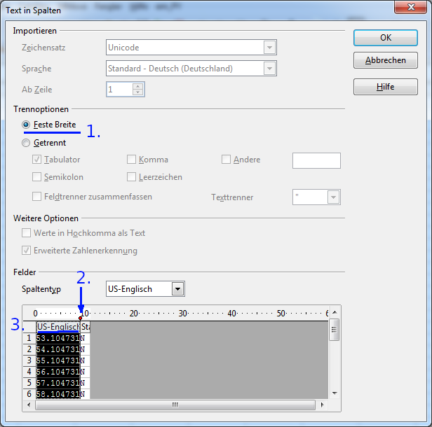

Re: aus -> oZelle.Value
zwischen den Tagen möchte ich auch mal was für mich tun.
Scheitere nun aber daran, dass ich nicht weiss wie ich von einer benannten Zahl, z.B. 25 km/h die 4 Buchstaben abtrennen kann
um dann damit rechnen zu können.
Denn 25,6 km/h / 3,6 funktioniert so nicht.
Grüße Ulrich
Grüße Ulrich
25 km/h ist keine benannte Zahl, sondern ein Text.
Innerhalb eines Makros wandelt dir die Funktion val() den Text in eine Zahl.
val("25 km/h")Gruß,
mikeleb
mikeleb
Hi emkelep,
Hab ich auch gedacht. Aber oZelle.Type gibt mir =(2) zurück.
Und in der Formatierung von Libre Calc wird nur Dezimalzahl angezeigt. Noch nicht mal Finanz-Zahl (Währung)
Grüße Ulrich
Grüße Ulrich
hi mikeleb,
oZelle.Type = 2 nach "tannenhoefer" ist das eine Zahl mit Komma.
oZelle.Value = 0
oZelle.String = FALSE
Rechnen kann ich leider damit nicht.
Die GPX-Datei wurde mit "Routeconverter" nach CSV-Datei gewandelt und mit Libre Office Calc geöffnet.
Daten diser Spalte will ich zum 1.-mal zum rechnen ( km --> m/s) verwenden.
Grüße Ulrich
oZelle.Value = 0
Grüße Ulrich
