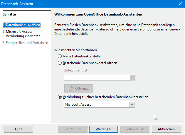

Hast Du denn überhaupt eine Verbindung zur Datenquelle hergestellt (Datei - Neu- Datenbank) ?
2020-01-14 15_57_18-Datenbank-Assistent.gif (15.82 KiB) 23292 mal betrachtet

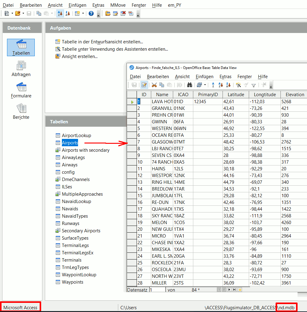

Wenn Du die Datenbankdatei öffnest, dann müsstest Du Zugriff auf die Tabellen haben. Und diese Tabellen müsstest Du ein eine Base-Datenbankdatei übertragen.
Wie muss das aussehen?
Beiträge: 3732
Re: Access Datenbank öffnen? (Standard Jet DB)
So etwa:
