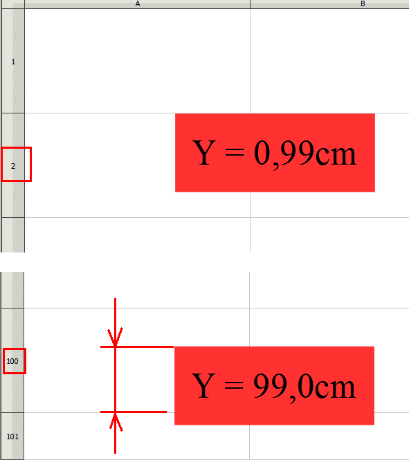

Beispiel zur Erklärung:
Zeile 1 bis 100 eines Tabellenblattes haben die Höhe 1 cm. Ordnet man ein Rechteck genau auf der unteren Zellgrenze von A1 an so entspricht das y=0,99 cm (wenn man nach der Bildschirmdarstellung geht). Dieses Rechteck müsste mit y=99 cm somit deckungsgleich zu Zelle A100 sein, ist es aber nicht.
(Unnötig zu erwähnen das auch die Einführung einer proportionalen Korrektur nicht hilft, denn die Abweichung zwischen A1 und A10 entspricht 0,06, verzehnfacht man die Korrektur für A100 passt es trotzdem nicht.)
- Abweichung.gif (14.68 KiB) 6786 mal betrachtet

ja, stimmt, die Angaben im Screenshot in cm waren ein 'Lapsus' meinerseits. Ich weiß das die Angaben per Makro in 1/100 mm erfolgen.bei y=1000 und das Rechteck bei y=993
Ganz genau. Nun ist aber die Anfangsposition einer Zelle nur dadurch zu bekommen das man alle Zeilenhöhen oberhalb der Zelle addiert und das funktioniert nicht und das ist der Inhalt meiner Frage, also wie man das so löst das es funktioniert.Die Mitte einer Zelle wäre doch einfach der Mittelwert aus der Anfangsposition der Zelle und der der nachfolgenden Zelle?
Das eigentliche Problem ist das ich Objekte (Zeichnungen, Bilder, Steuerelemente, Diagramme ...) vertikal mittig zum Zelltext einer beliebigen Zelle, automatisiert per Makro ausrichten will.Ich glaube, ich habe das eigentliche Problem noch nicht erfasst.
Oder anders gesagt (das liefe auf Adäquates hinaus): Wie positioniere ich per Makro das im Screenshot sichtbare Rechteck (in Nähe von Zelle A100) so das es vertikal exakt zentriert zur 'Trennlinie' zwischen Zelle A100 und Zelle A101 ausgerichtet ist.
