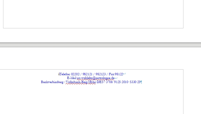

Hallo Quotsi wird leider nicht zur Endnote und hat vorne eine 1
Martin
Martin
- Endnote_No_Ok.jpg (37.91 KiB) 5558 mal betrachtet
Re: Briefbogen Fußnoten auf letzte Seite
Die 1 ist die fortlaufende Zählung, nicht der Inhalt der "Fußnote". Auch das könnte man verändern.
Außerdem darf man die Formatierung nicht ändern. Mir kommt nämlich der screenshot reichlich komisch vor.
Von der Form her werden Fußnoten und Endnoten im (!) Textbereich unten z.B. nach einem ___ gelistet.
Du aber willst offenbar die Noten in der Fußzeile haben??? Das ist noch wieder etwas anderes.
Hallo Quotsi,
- wie sollte ich die fortlaufende Zählung entfernen?
Könnte ich die weiß formatieren, damit die nicht gedruckt wird
Die muss den Inhalt haben,der hier zu sehen ist.
- Welche Formatierung darf nicht geändert werden?
Die Fußnoten habe ich z. B. Mit 9 pt. formatiert, den Text aber mit 10,5
- Es geht genau darum die Endnote dort zu zu platzieren wo auf der letzten Seite die Fußnote stände.
Fußnote ohne Zählung?
Oder verwechselst Du das mit Fußzeile?
Bezüglich er Vielfalt der Fußnoten kannst Du unter Extras->End-/Fußnoten sehr viel einstellen und dich unter der dortigen Hilfe belesen.
Solltest Du aber an"Fußzeile nur am Ende des Dokuments=Briefes" gedacht haben, dann mußt Du eben zwei bis drei verschiedene Seitenvorlagen verfertigen oder nutzen. Vorgefertigte gibt es ja auch, z.B. "Erste Seite" ohne Fußzeile und dann mußt Du, falls die Zwischenseiten (Standard) auch noch keine Fußzeile haben sollen, eine "Letzte Seite" mit Fußzeile schaffen. Das ist kein Problem.
Es gibt noch ein wiki im web, wo man über Seitenvorlagen nachlesen kann:
http://www.ooowiki.de/SeitenVorlagen.html
das ist nicht möglich. Endnoten werden immer auf der(den) letzten Dokumentseite(n) beginnend von oben positioniert, es gibt also keinen Fliesstext oberhalb der Endnoten auf der(den) Endnotenseite(n).Es geht genau darum die Endnote dort zu zu platzieren wo auf der letzten Seite die Fußnote stände.
