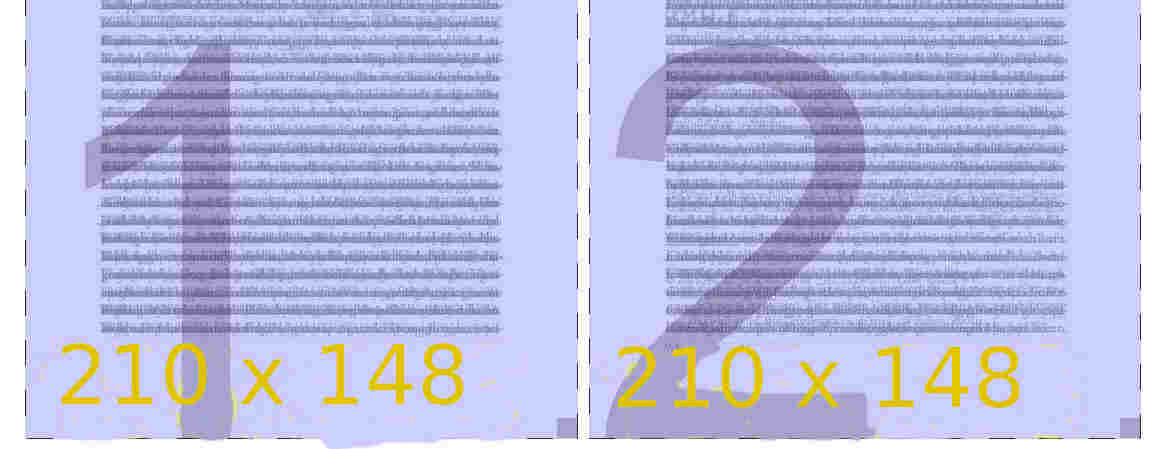

Muss ein Scan mehrerer hundert Seiten der als A4 vorliegt in zwei gleich große Teile (A5) aufteilen. Das habe ich noch nie gemacht - und leider habe ich auch keine ADOBE-Spetailtools hier - dafür aber einen Linux und einen Windows-Rechner:
Die Aufgabe: von A4 nach A 5
hier noch ein Bild:
