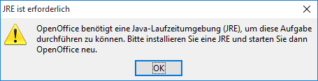

Java wird zum Ausführen von Makros nicht benötigt, die Fehlermeldung (Hinweis dazu das Java benötigt wird) kommt hier nur beim Zuweisen zum Ereignis Doppelklick des Tabellenblatts, die entsprechende Aufforderung Java zu installieren lässt sich in dieser Situation einfach verneinen und das Zuweisen des Makros ist nachfolgend trotzdem möglich (ich habe es für den hier vorliegenden, konkreten FAll überprüft, das das gerade Gesagte stimmt, ich weiß nicht ob es bei beliebigen Zuweisen von Makros stimmt)

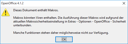

Ich weiß nicht warum eine solche Meldung kommt, ich kann Dir aber nur nochmals bestätigen das Basic-Makros kein Java benötigen, trotzdem OpenOffice andere Meldungen ausgeben mag. Mir sind hierbei auch keine Meldungen bekannt, die sich inhaltlich darauf beziehen das Java für die Makro-Funktionalität in der DAtei benötigt würde, sondern nur Meldungen in folgender Form (die sich auf das Zuweisen von Makros zu Ereignissen beziehen):
(sollte es sich um diese Meldung handeln, so kann diese ignoriert werden und Makros laufen trotzdem)

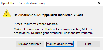

Lediglich kann entweder eine Meldung kommen das Makros nicht aktiviert sind oder eine Meldung, das Du die Ausführung von Makros bestätigen sollst:
Beides hat aber nichts mit Java zu tun, sondern mit der Einstellung Extras-Einstellungen-OpenOffice-Sicherheit-Makrosicherheit..., diese muss mindestens auf "Mittel" stehen (dann kommt jedesnal eine Sicherheitsabfrage, die Du bestätigen musst) oder auf "Niedrig", dann werden Makrios sofort ausgeführt.

Der von Dir als erstes gepostete Bildschirmausdruck: JRE ist erforderlich hat das ganze ins rollen gebracht.
Woher soll man den ahnen, das der Hinweis falsch ist? Wie auch immer. Hat mich nun etliche Stunden gekostet aber das Installieren von W10 auf das Tablet mache ich jetzt im Schlaf. :lol:

Beim zweite Mal war die Schaltfläch Macro deaktivieren blau umrandet. Das war bei der Schaltfläche Macro aktivieren nicht der Fall.
Nachdem ich Java installiert hatte, kam ja genau das selber Fenster und dort waren, wenn ich mich richtig erinnere, beide Schaltfläche blau umrandet.
Das Tablet ist jetzt am laden, kann das aber mit der Stufe Mittel gerne noch einmal ausprobieren und berichten.
Nachtrag: Sehe gerade, das der Dritte von Dir gepostete Bildschirmausschnitt ja auch so aussieht, wie von mir beschrieben.
gruss.fritz
Re: Probleme mit Java bei Makrozuweisung Tabellenereignis
mmh ... mein letzter Screenshot zeigt einen Dialog, wo die blaue Umrandung der einen Schaltfläche lediglich kennzeichnet, das diese Schaltfläche die sog. DEfaultschaltfläche ist, also diejenige die betätigt wird wenn Du auf Deiner Tastatur (gibt es beim Tablet nicht) ENTER drückst. Das hat aber nichts damit zu tun das die anderen Schaltflächen nicht zu betätigen wären, Du kannst sie jederzeit per Maus anklicken oder per TAB-Taste erst fokussieren und dann mit ENTER auslösen.
