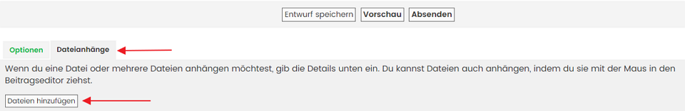

kannst Du nicht eine Datei mit einem oder mehreren konkreten Beispielen anhängen?
Macht es allen die helfen wollen einfacher.
