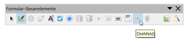

PS: Wie zum Geier bekommt ihr die schicken Pfeiltasten hin?

AndreFritsch hat geschrieben: Mo, 22.06.2020 07:29 PS: Wie zum Geier bekommt ihr die schicken Pfeiltasten hin?
Anderes Thema! Nur soviel dazu, es ist ein Drehfeld aus der
Symbolleiste Formular-Steuerelemente (Ansicht → Symbolleisten → Formular-Steuerelemente)
Bild 1.png (13.25 KiB) 4145 mal betrachtet
