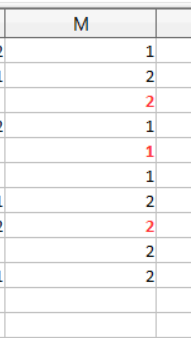

Es handelt sich hierbei einfach nur um eine Zahlenfolge von Einsen und Zweien. In dieser Zahlenfolge fehlen mir aber Einsen und Zweien, die ich gerne dazufügen möchte. Stellt euch vor, immer wenn in Spalte K eine 12 vorkommt soll diese in 122 umgewandelt bzw. soll eine 2 an die 12 hinzufügt werden. Und immer wenn eine 21 in Spalte K vorkommt soll diese in 211 umgewandelt bzw. soll eine 1 an die 21 hinzugefügt werden.
Im Anhang findet ihr ein Bild wie es aussehen soll, die roten Zahlen sind die hinzufügten Einsen und Zweien.
Vergleicht dazu mal das Bild mit Spalte K. Ich hoffe ihr versteht mich jetzt
Oh man, ich weiß nicht wie ich es euch erklären soll
- Zahlenfolge Beispiel.PNG (5.6 KiB) 6307 mal betrachtet
