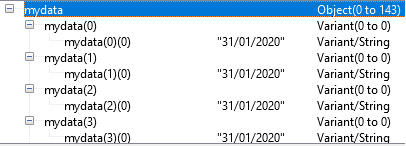

Nopsi
Beiträge: 8
Registriert: Di, 09.06.2020 13:23
Re: Objektvariable nicht belegt
Beitrag von Nopsi »
Hallo Stephan
das verstehe ich nicht ganz. Also mydata ist als Variant initialisiert und wird dann zu einen string. Wenn ich einen beobachter auf mydata ansetzte zeigt er ganz normal die werte des arrays an die ich dann mit mydata(b) bzw mydata(0) versuche anzusprechen. Jetzt verstehe ich nicht ganz warum ich nachdem ich das entsprechende feld im array mit mydata(b) bzw mydata(0) angegeben habe nochmal "(0)" angeben muss?
Ok. Als ich gerade den screenshot gemacht habe, habe ich gesehen das da nochmal "(0)" steht. Aber warum?
Bitte aufklären.
MfG Nopsi

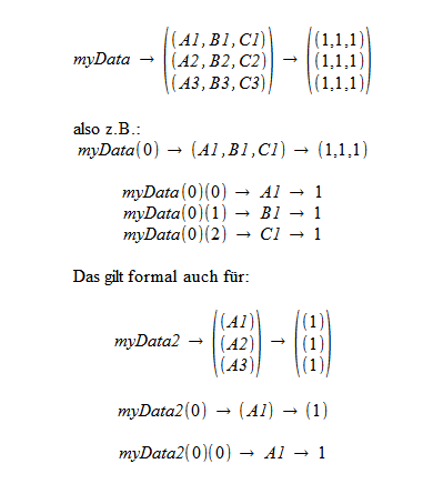

.getDataArray() liefert immer ein Array mit den Daten des entsprechenden Bereichs in der Form das ein Array der Form (0,n) (eine Spalte und n-Zeilen) entsteht das in jeder Zelle die Werte eine Zeile des Bereiches als Array enthält.
Beispiel:
Wenn die Zellen A1:C3 alle den Wert 1 enthalten und ich sie mit .getDataArray() lese wie folgt:
myData = ThisCopmponent.Sheets(0).getCellRangeByName("A1:C3").getDataArray()
dann entspricht der Inhalt von myData (vergleichweise) dem hier:
Dim myData(2)
myData(0) = Array(1,1,1)
myData(1) = Array(1,1,1)
myData(2) = Array(1,1,1)
hat man:
und will auf den Wert zugreifen der aus B1 kommt, so ist das:
Msgbox myData (0) (1)
oder für A1:
Msgbox myData (0) (0)
d.h. die Zahl in der ersten (linke) KLammer nimmt normal Bezug auf myData und die Zahl in der zweiten Klammer auf das Array in der Zelle von myData, die durch die erste Klammer bestimmt ist
Vielleicht ist die folgende Abbildung leichter zu verstehen:
