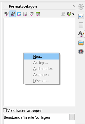

das kannst Du zum größten Teil (alles außer Symbole) mit Formatvorlagen (F11) → Register: Zeichenvorlagen realisieren.
Indem Du für Dich passende Zeichenvorlagen erstellst (Rechtsklick- Neu)
Bild-1 2020-09-10 11 11 54.png (24.36 KiB) 3544 mal betrachtet
