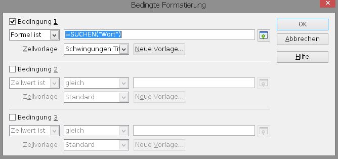

Besten dank erst mal...
Irgendwie funzt das nicht so...ich hab das jetzt so gemacht:
Leider keine Veränderung...

Vergleiche Deine Formel in der bedingten Formatierung und die im Link beschriebene.
4. Einen Text SUCHEN() oder FINDEN()?
Re: Zellen mit bestimmten Wort färben
anbei eine Bespieldatei.
