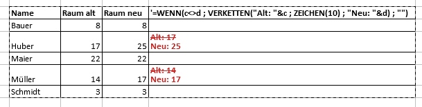

ich würde gerne die rechte Spalte in Abhängigkeit des Inhaltes von "Raum alt" vs. "Raum neu" FORMATIEREN lassen
d.h. wenn(Raum alt = Raum neu; rechte Spalte bleibt leer)
wenn(unterschiedlich; dann möge doch bitte in die rechte Spalte eingetragen werden:
Erste Zeile (in dieser Zelle): "alte Raumnummer" in Fett UND in Rot UND Durchgestrichen
dann Zeilenumbruch (also Zeichen(10))
und dann in die zweite Zeile: "neue Raumnummer" auch in Fett UND Rot aber NICHT Durchgestrichen.
Hab auch schon probiert mit Hilfsspalten also
wenn c<>D, dann mach in Hilfsspalte1 in rot und fett und durchgestrichen den alten Raum rein
wenn c<>D, dann mach in Hilfsspalte2 in rot und fett und nicht durchgestrichen den neuen Raum rein
Ergebnis möge sein verketten("Alt: "&Hilfsspalte1; zeichen(10); "Neu: "&Hilfsspalte2)
Geht aber bei mir auch nicht ;-(
Den Text bekomm ich immer richtig rein, nur die Formatierung kann ich nicht individuell übertragen.
Händisch kann ich es eintragen, nur sind es mir zu viele Zeilen zum händisch korrigieren.
Freue mich auf kreative Lösungsvorschläge (evtl. ist es ja ganz einfach und ich sehe den Wald vor lauter Bäumen nicht).
Vielen Dank für Eure Zeit und Hirnschmalz
Stefan

Hallo anbei ein Vorschlag ohne Makro aber mit bedingter Formatierung. Mir scheint die Lösung in Spalte D als Doppelmops, da nur dasselbe steht wie bereits in Spalte B + C.
Gruß Helmut

Re: wie geht: unterschiedliche Formatierung innerhalb einer Zelle mit Verketten
Hallo Helmut_S
ja da hast Du recht, nur ist das erst die Vorstufe
Der "kombinierte" Inhalt (alt: also rot fett durchgestrichen \n neu: fett rot) wird nach kompletter Fertigstellung der Liste kopiert und mit "Einfügen Text mit Formatierung" in die Spalte Raum eingefügt und die "Hilfsspalten: Raum neu, ..." gelöscht, so daß am Ende nur noch die Original-Liste und dem "Hallo_Achtung_Raum_Ist_falsch_Neu_wäre" in der Spalte Raum steht.
VG
Stefan
VG
Stefan
