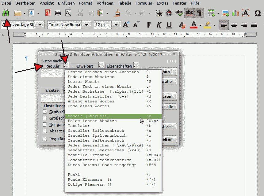

Schon wenn du die Suche startest (Pfeil neben Regulär klicken), öffnet sich die Schaltfläche für unterschiedliche Aktionen... siehe Screenshot.
