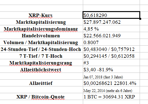

ich bastel an einer Liste um meine KryptoCoins auszuwerten.
Dazu impotiere ich mit "Einfügen->Verknüpfung externe Daten" die entsprechende Daten welche alle 60sek aktualisiert werden.
Leider wird die Zahl aber anscheinend als "Text" eingelesen und ich kann sie nicht auswerten. Auch jeder Versuch einer Formatierung als Zahl wird nicht berücksichtigt, eventuell alle 60sek überschrieben?
Soe sehen die importierten Daten aus:

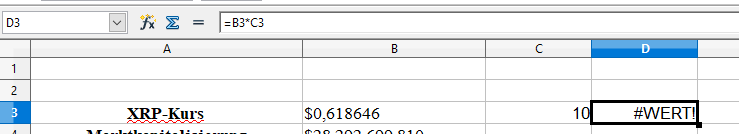

Beim auswerten kommt immer die Meldung #Wert!
Eigentlich geht es nur um das Feld B3, eventuell hat ja jemand eine Idee.

hallo
ich habe den Text aus B3 bei mir mal in eine Zelle geschrieben und den Wert per Formel ermittelt
Versuche es für deine Formel mal so:
=WERT(WECHSELN(B3;"$";""))*c3
Wenn keine Leer- oder Sonderzeichen "versteckt" sind sollte das funktionieren.
Gruß Holger
Gruß Holger
Gelöst Re: Externe Daten können nicht formatiert werden
Hallo Holger,
vielen Dank, das hat direkt geklappt. Klappt nun perfekt.
