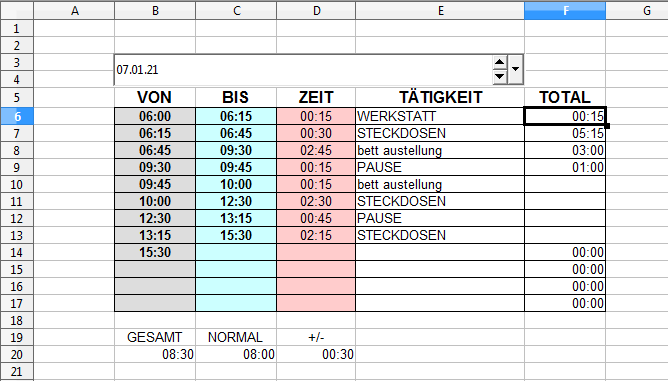

es gilt das ich die tabelle täglich kunden für kunden selbst ausfülle.
ein alltägliches beispiel:
ich komme um 6 in die arbeit und beginne mit dem kunden "meier", wenn ich mit diesem um 8.30 fertig bin fülle ich eine zeile
in der tabelle wie oben beschrieben aus. Dann geht es weiter mit dem kunden "huber", welcher dann um 9.30 fertig ist - dann wird wieder eine
zeile ausgefüllt ... usw..
Es kann aber sein das ich durch reklamation/teile rückstand/pausen etc. gezwungen bin den kunden "meier" zu unterbrechen und einen anderen vorziehe muss.
Meine Zeitrechnung geht aber trotzdem so weiter, was finde ich sehr praktisch ist da keine lücken entstehen und die arbeit immer nachvollziehbar ist.
hier ein muster:
in der spalte "total" habe ich die formel von Stephan mit erfolg eingefügt, die doppelten kundenzeiten müssen allerdings noch weg.
hier ein muster:
- muster.PNG (26.66 KiB) 3997 mal betrachtet

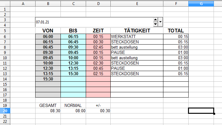

Danke nochmal @Stephan, habe deine neue formel getestet und angewendet:
leere zeilen sollte die formel noch überspringen dann ist das die perfekte lösung!!
- muster2.PNG (25 KiB) 3993 mal betrachtet
Re: Arbeitszeit pro kunde summieren
=WENN(oder(ZÄHLENWENN(B$1:B2;B2)>1;C2="");"";SUMMEWENN(B$2:B$100;B2;A$2:A$100))
paljass
paljass
danke @paljass, hat wunderbar geklappt!
mfg martin
