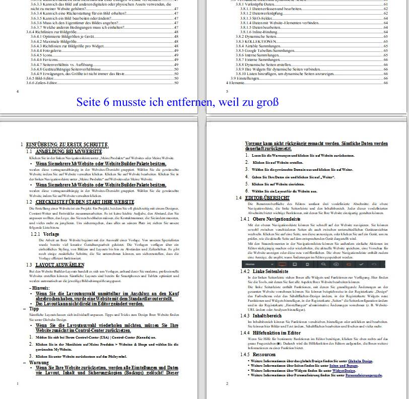

Es gibt jetzt noch ein Problem.
Nachdem ich dem Hinweis gefolgt bin, wurde die 1. Seite des Textes richtig mit 1 beziffert.
Die Seiten des Inhaltsverzeichnisses hatten aber auch Ziffern.
In meinem Fall bis 6.
Habe ich die gelöscht oder sonst was damit gemacht, waren die Ziffern unter dem Text aber auch weg.
Martin
Re: Inhaltsverzeichnis verfälscht Seitenzahlen
wahrscheinlich weil Inhaltverzeichns und der nachfolgende Text dieselbe Seitenvorlage nutzen.
Um das Problem zu beheben, weise dem Inhaltsverzeichnis eine andere Seitenvorlage zu, hierzu positioniere den Cursor auf eine der Seiten über die sich das Inhaltsverzeichnis erstreckt und wähle per Kontextmenü auf der Statusleiste in dem Bereich wo der Name deer jetzigen Seitenvorlage steht, eine andere passende Seitenvorlage aus.

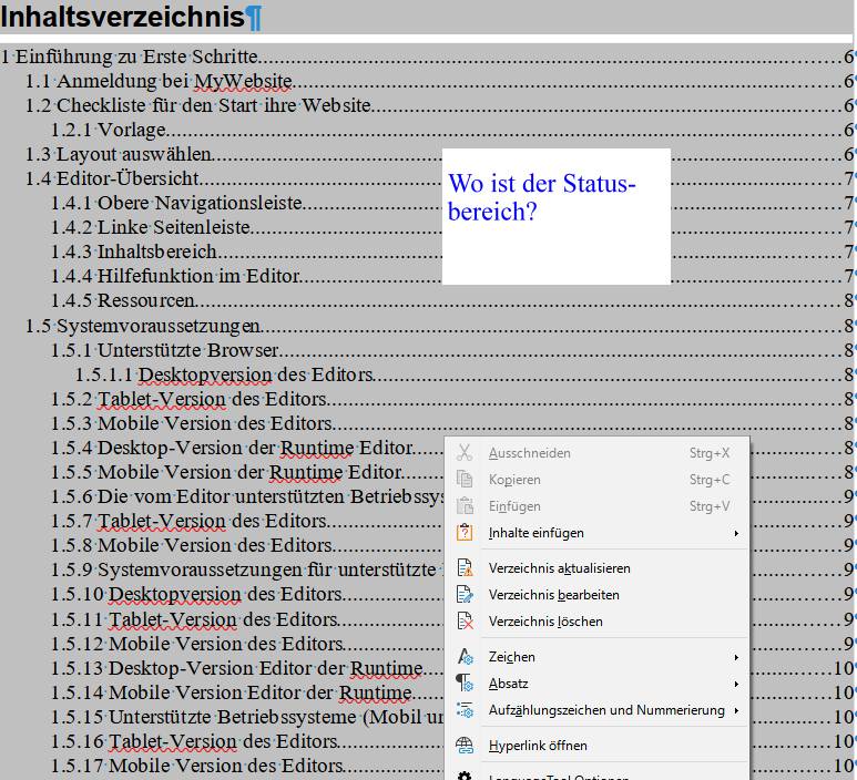

Wo finde ich den Statusbereich?
Martin
Beiträge: 1303
Hallo Martin,
martin11 hat geschrieben: Mo, 18.01.2021 17:08 Wo finde ich den Statusbereich?
wie Du schon geschrieben hast
martin11 hat geschrieben: Mo, 18.01.2021 12:40 muss eben alles genau lesen
denn
Stephan hat geschrieben: Mo, 18.01.2021 14:49 Kontextmenü auf der Statusleiste
Eine Beschreibung mit Bild findest Du unter Eine bestehende Seitenvorlage anwenden.
