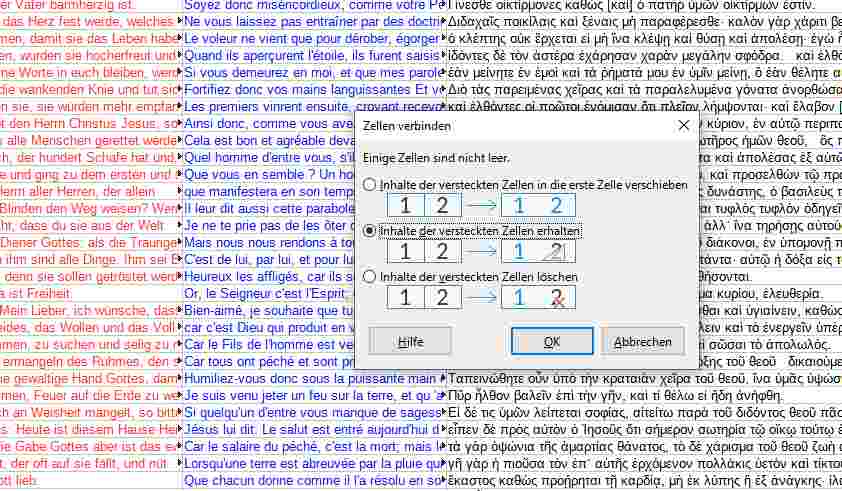

ich will in einer Calc-Tabelle drei Spalten zusammenführen - und zwar für insges. 365 Zeilen. Kann man diese Operation in einem Schritt durchführen. Das beabsichtigte Ziel: jede einzelne Zeile hat dann in einer einzigen Spalte den Text aus C, D und E. Und das 365 x untereinander - in also 365 Zeilen.

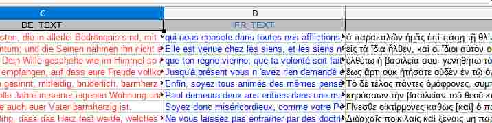

Ich bin nicht sicher welches das richtige Tool ist - habe diese Option schon ausprobiert. Aber für die gleichzeitige Bearbeitung von 3 Spalten (oder etwa vier) die gleichzeitig 365 Zeilen einbeziehen und verarbeiten habe ich noch nicht den passenden Weg gefunden. Auch das unten gezeigte Tool habe ich bereits ausprobiert. Hier die Ansicht der Daten:
und hier:
Also: in den Spalten 1-3 stehen Texte (in drei Fraben) und ich möchte diese Texte gerne zusammengefasst in Spalte 4 haben?

Also als Formel wäre es (in Excel) =A1&B1&C1.
Ich habe es mittlerweile geschafft, die Texte der drei Spalten in eine einzige Spalte zu bringen. Allerdings nur unter Verlust der Farben
Also - die Hauptaufgabe ist bereits erledigt und geschafft. Die Texte stehen mittlerweile alle in einer einzigen Spalte drinne.
Was ich noch erreichen wollte, wäre die Farben mitzunehmen. Sieht nicht so trivial aus diese Aufgabe.... Vllt. geht das mit Scripten ...
