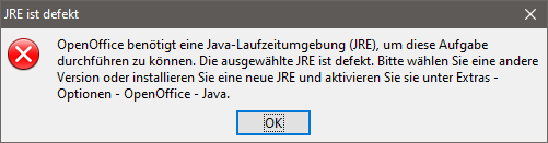

wenn ich die Suchfunktion der Hilfe verwenden möchte, bekomme ich folgende Meldung:

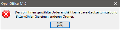

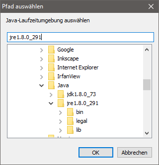

Ich wähle also den Java-Pfad wie folgt aus:
und bekomme nun folgende Meldung:

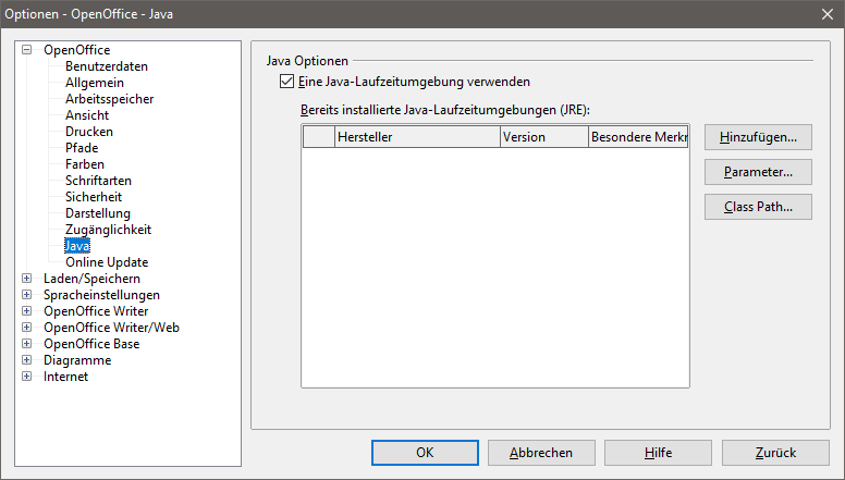

Damit keine Zweifel bestehen, versuche ich, Java abzudaten und bekommen folgende Meldung:

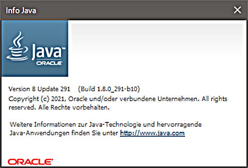

Damit es auch zur Version keine Zweifel gibt, lasse ich mir die auch noch anzeigen:

für OpenOffice muss die Java 32-bit installiert sein!
LibreOffice benötigt die 64-bit-Version.
Ausserdem befinde sich die von AOO gesuchte Java-Datei im Unterordner "bin", also:
C\...\Java\bin
