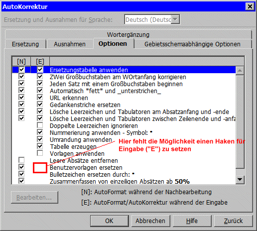

Ich kann das zwar nicht 100%ig in Einklang mit Deiner Beschreibung bringen, aber ich vermute es geht um die Einstellung: Extras-Autokorrektur-Optionen-Benutzervorlagen ersetzen.

Mein Problem hängt jedenfalls nicht mit der Einstellung in Extras-Autokorrektur-Optionen-Benutzervorlagen ersetzen zusammen.
Um dies zu prüfen, habe ich die neue registrymodifications.xcu Datei durch die vorherige ersetzt. Das Problem war wieder da. Die Option Extras-Autokorrektur-Optionen-Benutzervorlagen ersetzen war nicht selektiert, also habe ich sie nun selektiert und nach einem Neustart war das Problem immer noch vorhanden.
Falls meine Beschreibung des Problems nicht eindeutig genug sein sollte, bin ich gerne bereit, sie so zu formulieren und eventuell auch durch Screenshots zu untermauern, dass man genau weiß, was ich einerseits mache und wie der Writer darauf reagiert.
Es wäre natürlich gut, wenn man herausfinden könnte, was die Ursache für dieses eigenartige Verhalten von OpenOffice ist und wie man diese Ursache abstellen kann.

Dein Hinweis mit Extras-Autokorrektur-Optionen-Benutzervorlagen ersetzen brachte mich nun auf den Gedanken, es mit der Format-Menü-Option AutoKorrektur zu versuchen. Die war zu meiner Überraschung aktiviert, was ich noch nie bewusst so eingestellt habe, denn ich will meine Korrekturen (ich dachte dabei nur an die Texte) schon selbst machen. Also deaktivierte ich diese Option und mein Problem war behoben.

Ich halte dies für einen Bug, denn ich kann mir keinen Programmierer vorstellen, der bewusst einen solchen Unsinn macht.
Genau das ist aber in OpenOffice, an anderer Stelle, so implemetiert ist also so gewollt, weshalb ganz offensichtlich ist das das Programmierer so und nicht anders, haben wollen.
Damit komme ich auf meine ursprüngliche Antwort zurück und sage jetzt noch etwas zu Deinen Fragen darauf:
Doch, Deine Beschreibung ist für mich klar verständlich, ich bin mir nur deshalb mit meiner Erklärung unsicher (="Ich kann das zwar nicht 100%ig in Einklang mit Deiner Beschreibung bringen"), weil es eigentlich so sein müsste das das Verhalten das Du beschreibst, nur bei der Nachbearbeitung (Format-Autokorrektur-Anwenden) auftreten sollte, nicht jedoch direkt bei der Eingabe.
Insgesamt also:
das Programmverhalten ist für Format-Autokorrektur-Anwenden (= bei Nachbearbeitung) genauso gewollt, allein beschreibt Dein Vorgehen das Verhalten bei Eingabe und dafür habe ich deshalb keine Erklärung weil dafür keine Option existiert:
Wenn diese Option hingegen existieren würde, wäre mir Deine Beschreibung des Problems völlig klar. Bei der Nachbearbeitung ist das geschilderte Verhalten nämlich exakt so im Programm implementiert (und kein Fehler), die Programmhilfe schreibt dazu (leider etwas kurz):
"Benutzervorlagen ersetzen
Etwaige benutzerdefinierte Absatzvorlagen im aktuellen Dokument werden durch eine der Absatzvorlagen "Standard", "Textkörper" oder "Textkörper Einrückung" ersetzt."
("leider etwas kurz", weil ich Dir z.B., ohne Ausprobieren, garnicht verlässlich sagen kann wann "Standard" und wann "Textkörper" zur Anwendung käme.)
Wenn ich 'rate' würde ich annehmen: WEIL sich das von Dir beschriebene Programmverhalten genau mit dem Verhalten deckt was ich für den Fall der Nachbearbeitung erwarte, fehlt mir selbst wohl nur ein Stück Wissen warum dieses Verhalten trotz der fehlenden Option (die ich erwarten würde) trotzdem eintritt.

Aber nun zum Thema. Ich wollte eben die von Dir gewünschte Schritt-für-Schritt-Anleitung erstellen und musste feststellen, dass es zu keiner Ersetzung kommt, egal ob die Menüoption Format - AutoKorrektur die Option "Während der Eingabe" selektiert ist oder nicht. Da habe ich erst einmal dumm geschaut und dann nachgedacht. Ich war mir zwar absolut sicher, dass meine Antwort vom 11.06.21 genau das zum Ausdruck brachte, was ich auch tatsächlich überprüft hatte.
Ausgangspunkt war Deine Aussage:
Ich kann das zwar nicht 100%ig in Einklang mit Deiner Beschreibung bringen, aber ich vermute es geht um die Einstellung: Extras-Autokorrektur- Optionen-Benutzervorlagen ersetzen.
Da Du nur allgemein geschrieben hast, Du würdest vermuten, dass es um die Einstellung: Extras-Autokorrektur-Optionen-Benutzervorlagen ersetzen ginge und diese Option nicht selektiert war, versuchte ich es einmal mit einem Haken zu setzen, obwohl von der Formulierung her diese Option nicht gesetzt sein dürfte, wenn nicht ersetzt werden soll. Verständlicherweise wurde also weiter ersetzt, wenn die Menüoption für die Autokorrektur gesetzt war, aber das wusste ich ja schon, also wurde sie wieder deselektiert.
Dann habe ich meine Antwort geschrieben und anschließen die Option Benutzervorlagen ersetzen wieder deselektiert. Dabei fiel mir unter Eingaben die Option Vorlagen anwenden auf und dachte irgend wie, dass dies doch eigentlich sein sollte und selektierte diese Option. Das hatte zunächst keine Auswirkung, da die deaktivierte Menüoption zuverlässig eine ungewollte Änderung der Absatzvorlage verhinderte und so dachte ich auch bald nicht mehr an die einzig selektierte Option unter den vielen für die Autokorrektur.
Jetzt für die Schritt-für-Schritt-Anleitung musste ich natürlich jedes Detail meines Vorgehens beschreiben und dies nicht aus der Erinnerung heraus. Ja, und da war die selektierte Option "Vorlagen anwenden". Nachdem ich das Häkchen entfernt hatte kam es zu keiner Ersetzung mehr, egal wie die Einstellung für die Menüoption "Autokorrektur" ist.
Tut mir leid, ich habe einmal die Option "Vorlagen anwenden" falsch interpretiert und, was schlimmer ist, ich habe diese Einstellungsänderung aus den Augen verloren und nichts davon erwähnt. Es funktioniert ja alles bestens, wenn die Menüoption für die Autokorrektur nicht selektiert ist. Bitte entschuldige mein Fehlverhalten.
