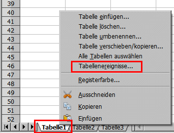

Re: "All-Time-High" setzen
Ein Tabellenereignis heisst bei OO so, weil es der einzelnen Tabelle (im Kontextmenü deren Reiters) zugeordnet wird.
"Tabelle" ist auch eigentlich in OpenOffice die gewöhnliche Bezeichnung dafür, "Tabellenblatt" wird lediglich zunehmend verwendet weil das die normalerweise in MS Excel verbreitete Bezeichnung ist - eine Religion ist das sicher nicht, nur meint ja in MS Excel "Tabelle" häufig auch das was sich bei OO "Tabellendokument" nennt, weshalb Verwirruing über den Inhalt dieser Begriffe entstehen kann.
- Tabellenereignisse.gif (16.41 KiB) 3167 mal betrachtet
Hey, du bist der Hammer, das funktioniert. Tausend Dank!
