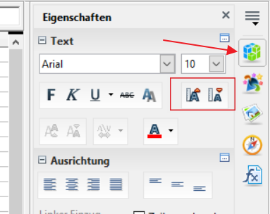

ImC hat geschrieben: Mo, 05.07.2021 23:01 wie kann Zeichen vergrößern und Zeichen verkleinern in der Symbolleiste bei Calc angezeigt werden.
Das scheint bei OpenOffice Calc nicht vorgesehen zu sein.
Die Befehle gibt es allerdings in der Seitenleiste (Ansicht → Seitenleiste).
Screenshot_ 2021-07-13 07 26 12.png (36.64 KiB) 4631 mal betrachtet

Beiträge: 1303
Re: Zeichen vergrößern/verkleinern in der Symbolleiste anzeigen
Hallo Gast,
Gast hat geschrieben: Di, 13.07.2021 16:40 in der OpenOffice Version 4.1.9 befinden sich diese Symbole in der Leiste Textformat.
Ansicht, dann Symbolleisten und Textformat.
Verwechselst Du das mit Hochgestellt und Tiefgestellt? Denn bei mir sind die Befehle in der Symbolleiste Textformat nicht vorhanden.
Gruß P.

offensichtlich ist es in AOO Calc nicht vorgesehen und lässt sich auch nicht aus Writer importieren. Die Seitenleiste ist ebenfalls fest verdrahtet.
Was bleibt wäre ein eigenes Makro zu schrieben. Wenn es nur darum geht, die Schriftgröße für ganze Zellen zu ändern wäre es recht einfach. Wenn auch solche Fälle beachtet werden müssen, dass der Text innerhalb einer Zelle verschiedene Schriftgröße enthält wird es entsprechend aufwändig.
