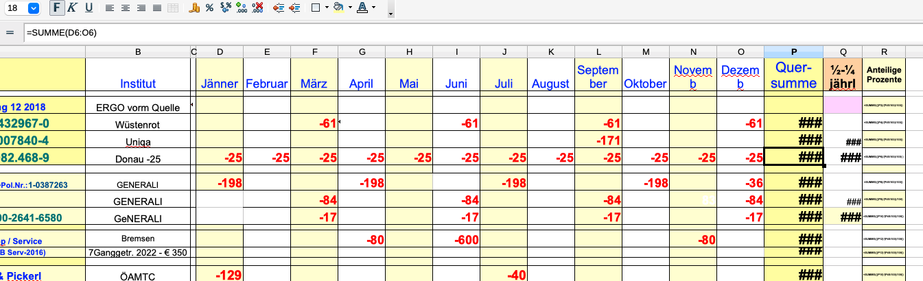

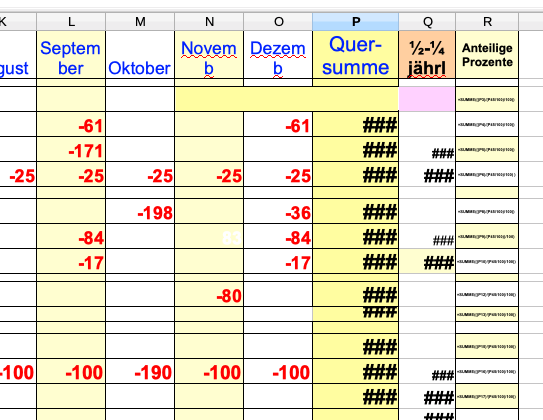

und Neuinstallation und Update von Open Office (Letztstand)habe ich im Calc Programm folgendes Problem:
Eigentlich eine einfache Tabelle über meine Einnahmen und Ausgaben, es gibt + und - und es wird nur Addiert und Multipliziert sowie % Rechnung!

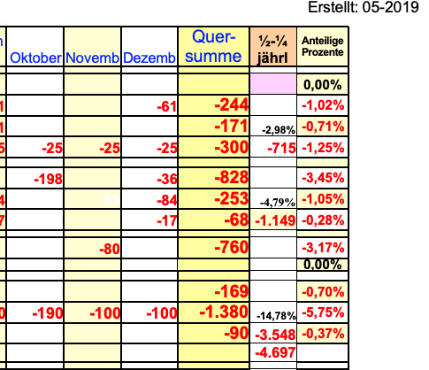

Das berechnen ist nicht das Problem, das Problem das ich habe, das die einzelnen Ergebnisse nur in der Seitenansicht (zwar richtig) angezeigt werden!
Ich bin 73 und gestehe, ich habe keinen Ahnung von einem Forum und diesen, sowie schon lange Exel bzw. Calc nicht benützt, war bzw. ist das immer so, das man bei der Eingabe die Ergebnisse nicht sieht, ich bin ratlos!
Angezeigt wird mit #### angezeigt, das Feld ist aber groß genug, sodass das Ergebnis sicher 3 x in das Feld geht?
Welche falsche Einstellung bzw. Fehler seht ihr dabei, Hilfe wäre fein, danke im Voraus.

die Anzeige ### deutet bei Zahlen darauf hin, dass der Inhalt für die Spalte zu breit ist um dargestellt zu werden.
In diesem Fall dürfte das nur indirekt am Wechsel zum Mac liegen, aber Schriftarten und die Auflösung des verwendeten Monitors können abweichen.
Abhilfe: in der Kopfzeile zwischen P und Q due Trennlinie leicht nach rechts verschieben, bis alles sichtbar ist. Analog dann bei Q zu R.
Kontrollieren, ob der ausdruck noch passt, falls das relevant ist.
Alternativ: Spalte Q markieren und die Schriftgrösse etwas verkleinern oder erstmal auf den Fettdruck verzichten.
Mfg, Jörn
PS: Wahrscheinlich stehen nicht dieselben Schriftarten wie unter Windows zur Verfügung und der Mac verwendet etwas breitere Ersatzschriften aus seinem Fundus. Nachinstallieren der Schriften kann dann helfen.
PPS: Grundsätzlich hast Du recht: Gerade Spalte mit der Quersumme scheint breit genug. Evtl trotzdem mal die Spalte wesentlich breiter machen, dann wieder schmaler, bis es passt. Ein echter Grund ist nicht zu sehen....
Re: Von Window auf Apple gewechselt Problem beim Calc
Möglicherweise hast du auch (versehentlich per <strg>+) umgeschaltet auf Formel anzeigen?!
In dem Fall dann wieder abschalten. →→Ansicht→→[ ]Formel anzeigen

Also, ich habe die Spaltenbreite um ein X Faches Verbreitert, dann das kleinste Zahlenformat gewählt, die Summenfomel neu eingegeben, es zeigt die berechnete Quersumme nur in der Seitenansicht an!
Am Karolus!
Sorry, bei deinem Vorschlag war nicht ganz verständlich...
ich habe dann ähnliches aber den Weg komplett über Google, aber eh auch bei Euch, folgendes gefunden und jetzt funkt es, super, ich danke euch allen!
Im Menü <Extras> <Optionen> <OpenOffice.org Calc> <Ansicht> einfach den Haken bei <Anzeigen> <Formeln> herausnehmen.
