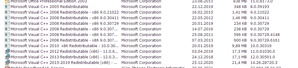

Nein, das ist nicht schwer, schau in die Systemsteuerung unter Programme und funktionen" da sind alle die C++ Runtimes aufgelistet die OO tendieren und welche ich meinte. Die Einträge beginnen alle mit "Microsoft Visual C++".
In den AOO-Release Notes wird (mit Bezugnahme auf Java-Funktionalität) auf die Versionen 2015, 2017 und 2019 verwiesen, ich bin aber garnicht sicher ob das schon die ganze Wahrheit ist, deswegen würde ich auf dem Laptop alles installieren was auf den anderen PCs ist, zumindest testweise.
Obwohl das nicht relevant ist, hier einmal die Situation auf meinem (Windows 7) SYstem, damit Du siehst das dort wirklich eine ganze Menge an C++Runtimes parallel installiert sein kann:
