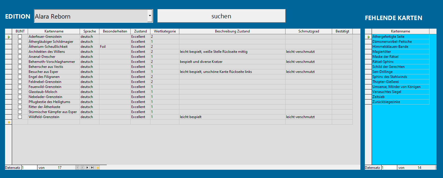

Wenn du nun das Formular
F_ARTEFAKTE öffnest, kannst du oben die Edition auswählen, siehst in der Tabelle links was du hast und rechts das was fehlt:
Karten_Datenbank.odb
(213.09 KiB) 236-mal heruntergeladen

Jensa hat geschrieben: Fr, 10.12.2021 10:57 ... wie ich diese bearbeiten kann, wenn ich z.B. eine der fehlenden Karten nachträglich einfügen möchte ...
Ich habe das Formular zur Dateneingabe umgebaut. Einfach unten eintippen und speichern.
Ausserdem habe ich noch einen Bericht eingebaut, mit dem alle fehlenden Karten ausgedruckt werden können.
Wenn du LibreOffice verwendest funktioniert der Bericht sofort, wenn du ApacheOpenOffice verwendest muss die Extension (Erweiterung) Oracle-Report-Builder installiert werden.
(232.84 KiB) 238-mal heruntergeladen
