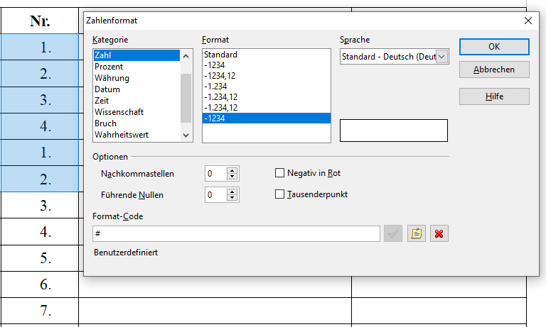

Das ist wieder mal eine Frage aus der Rubrik *wahrscheinlich aufm Schlauch steh*, aber ich wage es.
Also, ich will im Writer in eine Tabelle (schlicht Namen > Adressen > Anmerkungen) eine Spalte einfügen, in der automatisch jede Zeile durchgezählt wird. Wenn ich da jetzt als Zahlenformat reine Zahl einstelle, wird hinter die Zahl ein Punkt geschrieben und ich krieg und krieg den nicht weg. Ich will da keinen Punkt, Erstens ..., sondern die reine Zahl, Eins.
Was muss ich anders machen?
Screenshot anbei.

Delabarquera hat geschrieben: Do, 16.12.2021 17:26 in der automatisch jede Zeile
Was muss ich mir unter "automatisch" vorstellen?

Automatisch: Na ja, wie im Screenshot gezeigt: In jede Zelle der Spalte ist die Zahl einkopiert, und die Zahlen werden, wie zu sehen, automatisch hochgezählt. Mit Punkt dahinter geht es ja.

Ok, ich ahnte es ja: aufm Schlauch gestanden!
Hier die Lösung, für den Fall, dass mal jemanden das Problem umtreibt, als Screenshot. Man muss die Nummerierungsvorlage ändern und also den als Default eingestellten Punkt bei "Dahinter" wegnehmen. Dann hat man's.

na ja, ich hatte mir vorgestellt, Du hast die Spalte markiert und dann die Nummerierung über
Screenshot_ 2021-12-16 17 43 24.png (6.3 KiB) 4674 mal betrachtet
eingefügt.
Hättest Du es so gemacht könnte der Punkt über
Screenshot_ 2021-12-16 17 33 19.png (19.19 KiB) 4674 mal betrachtet
entfernt werden.
