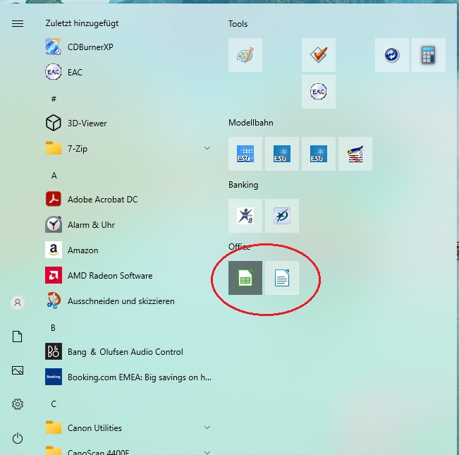

gerade habe ich auf die Version 7.2.4.1 upgedatet.
1. Wie immer das Problem, daß die LibreOffice-Icons aus der Windows-Startleiste verschwunden sind, inklusive aller Dokumente, die dort mit angepinnt waren.
Da habe ich bisher nichts dazu gefunden, wie man LibreOffice installlieren muß, daß das erhalten bleibt.
Es wird auf Dauer einfach etwas lästig, das jedes Mal wieder neu einrichten zu müssen.
Wie muß ich bei der Installation vorgehen, damit die Einträge erhalten bleiben?

MarkusD hat geschrieben: Do, 16.12.2021 20:46 1. Wie immer das Problem, daß die LibreOffice-Icons aus der Windows-Startleiste verschwunden sind, inklusive aller Dokumente, die dort mit angepinnt waren.
Sollte das nicht heißen Taskleiste?
MarkusD
Beiträge: 9
Registriert: Fr, 03.06.2016 19:43
Re: LO-Update, die Einstellungen und jetzt ein neues Problem
Beitrag von MarkusD »
@Eddy:
Nein, ich deinstalliere es nicht vorher.
Das Update erfolgt nach der Standard-Methode. Standard, weiter, weiter, weiter ... bis irgendwann die Fertig-Meldung kommt.
Wegen des Datei-Formats ... ja ...
Ich habe hin und wieder das Problem (selten, aber es passiert hin und wieder), daß OO zum Verrecken keine Dateien aufmachen will, die das jeweilige OO-Standarddateiformat haben.
Komischerweise gibt es mit XLSX oder DOCX keine derartigen Probleme.
@Peter / Mondblatt24:
Nein, nicht unten die Taksleiste.
Ich meine die Startleiste (oder das Startmenü, je nach Sichtweise).
Das was aufpoppt, wenn du in der Taksleiste auf das Windows-Symbol klickst. Siehe Screenshot ...
Die beiden rot umrandeten Icons sind weg - und damit auch alle Links auf die Dateien, die daran angepinnt sind.
