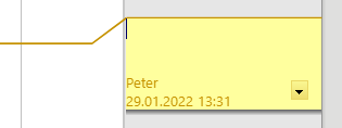

Beiträge: 1303
Re: Datum (fix) -- Wie wirklich FIX?
quotsi hat geschrieben: Sa, 29.01.2022 13:20 Also gebt mir bitte einen Kurzüberblick über das Problem.
Das Problem ist, dass es in einen Kommentar eingefügt werden soll.
Screenshot_1 - 2022.png (2.4 KiB) 7347 mal betrachtet
quotsi
Beiträge: 794
Beitrag von quotsi »
Ja, das ist ein Problem, wenn man aus einem Datumsfeld kopieren und dann in einen Kommentar einfügen will .
