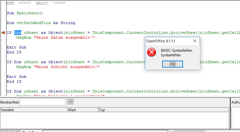

Als ich dann die Schaltfläche gedrückt habe, kam es zu einem Syntaxfehler.
Ich drücke dann auf OK und das wars. Ich bekomme keine weiteren Informationen.

Der konvertierte Code:
Sub CommandButton1_Click()
Dim vntPathAndFile As String
If Dim oSheet as Object[n]oSheet = ThisComponent.CurrentController.ActiveSheet[n]oSheet.getCellRangeByName($1)("T5") = "" Then
    MsgBox "Keine Datum ausgewählt!"
Exit Sub
End If
If Dim oSheet as Object[n]oSheet = ThisComponent.CurrentController.ActiveSheet[n]oSheet.getCellRangeByName($1)("T6") = "" Then
    MsgBox "Keine Schicht ausgewählt!"
Exit Sub
End If
If Dim oSheet as Object[n]oSheet = ThisComponent.CurrentController.ActiveSheet[n]oSheet.getCellRangeByName($1)("T8") = "" Then
    MsgBox "Kein Einleger 1 ausgewählt!"
Exit Sub
End If
If Dim oSheet as Object[n]oSheet = ThisComponent.CurrentController.ActiveSheet[n]oSheet.getCellRangeByName($1)("V8") = "" Then
    MsgBox "Kein Einleger 2 ausgewählt!"
Exit Sub
End If
If Dim oSheet as Object[n]oSheet = ThisComponent.CurrentController.ActiveSheet[n]oSheet.getCellRangeByName($1)("T9") = "" Then
    MsgBox "Kein Nacharbeiter 1 ausgewählt!"
Exit Sub
End If
If Dim oSheet as Object[n]oSheet = ThisComponent.CurrentController.ActiveSheet[n]oSheet.getCellRangeByName($1)("V9") = "" Then
    MsgBox "Kein Nacharbeiter 2 ausgewählt!"
Exit Sub
End If
If Dim oSheet as Object[n]oSheet = ThisComponent.CurrentController.ActiveSheet[n]oSheet.getCellRangeByName($1)("T10") = "" Then
    MsgBox "Kein Instandhalter ausgewählt!"
Exit Sub
End If
If Dim oSheet as Object[n]oSheet = ThisComponent.CurrentController.ActiveSheet[n]oSheet.getCellRangeByName($1)("U11") = "" Then
    MsgBox "Stückzahl links nicht eingetragen!"
Exit Sub
End If
If Dim oSheet as Object[n]oSheet = ThisComponent.CurrentController.ActiveSheet[n]oSheet.getCellRangeByName($1)("W11") = "" Then
    MsgBox "Stückzahl rechts nicht eingetragen!"
Exit Sub
End If
vntPathAndFile = "D:\Stoerauswertung\" & "G26_TH_" & Dim oSheet as Object[n]oSheet = ThisComponent.CurrentController.ActiveSheet[n]oSheet.getCellRangeByName($1)("T6") & "_" & Format(Now, "yyyy.mm.dd-hh.mm") & ".xlsx"
Rem Wenn Dialog abgebrochen, dann Makro verlassen
If vntPathAndFile = "Falsch" Then Exit Sub
Rem Neue Arbeitsmappe erstellen
Workbooks.Add xlWBATWorksheet
Rem Bildschirmmeldungen auschalten
Application.DisplayAlerts = False
ThisComponent.LockControllers
Rem Einfügen und speichern
ThisWorkbook.Sheets(1).Cells.Copy ThisComponent.CurrentController.ActiveSheet.Cells(1)
With ThisComponent
     .SaveAs Filename:=vntPathAndFile, FileFormat:=xlOpenXMLWorkbook
$1.Close(False)
End With
getCellThisComponent.CurrentController.ThisComponent.CurrentController.ActiveSheet.getCellDim oSheet as Object[n]oSheet = ThisComponent.CurrentController.ActiveSheet[n]oSheet.getCellRangeByName($1)ByName(ByName(("T5:W6")).clearContents(com.sun.star.sheet.CellFlags.VALUE + com.sun.star.sheet.CellFlags.STRING + com.sun.star.sheet.CellFlags.DATETIME)(com.sun.star.sheet.CellFlags).Value + com.sun.star.sheet.CellFlags.STRING + com.sun.star.sheet.CellFlags.DATETIME + com.sun.star.sheet.CellFlags.ANNOTATION + com.sun.star.sheet.CellFlags.FORMULA + com.sun.star.sheet.CellFlags.HARDATTR + com.sun.star.sheet.CellFlags.STYLES + com.sun.star.sheet.CellFlags.OBJECTS + com.sun.star.sheet.CellFlags.EDITATTR)Contents
getCellThisComponent.CurrentController.ThisComponent.CurrentController.ActiveSheet.getCellDim oSheet as Object[n]oSheet = ThisComponent.CurrentController.ActiveSheet[n]oSheet.getCellRangeByName($1)ByName(ByName(("T8:W9")).clearContents(com.sun.star.sheet.CellFlags.VALUE + com.sun.star.sheet.CellFlags.STRING + com.sun.star.sheet.CellFlags.DATETIME)(com.sun.star.sheet.CellFlags).Value + com.sun.star.sheet.CellFlags.STRING + com.sun.star.sheet.CellFlags.DATETIME + com.sun.star.sheet.CellFlags.ANNOTATION + com.sun.star.sheet.CellFlags.FORMULA + com.sun.star.sheet.CellFlags.HARDATTR + com.sun.star.sheet.CellFlags.STYLES + com.sun.star.sheet.CellFlags.OBJECTS + com.sun.star.sheet.CellFlags.EDITATTR)Contents
getCellThisComponent.CurrentController.ThisComponent.CurrentController.ActiveSheet.getCellDim oSheet as Object[n]oSheet = ThisComponent.CurrentController.ActiveSheet[n]oSheet.getCellRangeByName($1)ByName(ByName(("T10:W10")).clearContents(com.sun.star.sheet.CellFlags.VALUE + com.sun.star.sheet.CellFlags.STRING + com.sun.star.sheet.CellFlags.DATETIME)(com.sun.star.sheet.CellFlags).Value + com.sun.star.sheet.CellFlags.STRING + com.sun.star.sheet.CellFlags.DATETIME + com.sun.star.sheet.CellFlags.ANNOTATION + com.sun.star.sheet.CellFlags.FORMULA + com.sun.star.sheet.CellFlags.HARDATTR + com.sun.star.sheet.CellFlags.STYLES + com.sun.star.sheet.CellFlags.OBJECTS + com.sun.star.sheet.CellFlags.EDITATTR)Contents
getCellThisComponent.CurrentController.ThisComponent.CurrentController.ActiveSheet.getCellDim oSheet as Object[n]oSheet = ThisComponent.CurrentController.ActiveSheet[n]oSheet.getCellRangeByName($1)ByName(ByName(("U11")).clearContents(com.sun.star.sheet.CellFlags.VALUE + com.sun.star.sheet.CellFlags.STRING + com.sun.star.sheet.CellFlags.DATETIME)(com.sun.star.sheet.CellFlags).Value + com.sun.star.sheet.CellFlags.STRING + com.sun.star.sheet.CellFlags.DATETIME + com.sun.star.sheet.CellFlags.ANNOTATION + com.sun.star.sheet.CellFlags.FORMULA + com.sun.star.sheet.CellFlags.HARDATTR + com.sun.star.sheet.CellFlags.STYLES + com.sun.star.sheet.CellFlags.OBJECTS + com.sun.star.sheet.CellFlags.EDITATTR)Contents
getCellThisComponent.CurrentController.ThisComponent.CurrentController.ActiveSheet.getCellDim oSheet as Object[n]oSheet = ThisComponent.CurrentController.ActiveSheet[n]oSheet.getCellRangeByName($1)ByName(ByName(("W11")).clearContents(com.sun.star.sheet.CellFlags.VALUE + com.sun.star.sheet.CellFlags.STRING + com.sun.star.sheet.CellFlags.DATETIME)(com.sun.star.sheet.CellFlags).Value + com.sun.star.sheet.CellFlags.STRING + com.sun.star.sheet.CellFlags.DATETIME + com.sun.star.sheet.CellFlags.ANNOTATION + com.sun.star.sheet.CellFlags.FORMULA + com.sun.star.sheet.CellFlags.HARDATTR + com.sun.star.sheet.CellFlags.STYLES + com.sun.star.sheet.CellFlags.OBJECTS + com.sun.star.sheet.CellFlags.EDITATTR)Contents
getCellThisComponent.CurrentController.ThisComponent.CurrentController.ActiveSheet.getCellDim oSheet as Object[n]oSheet = ThisComponent.CurrentController.ActiveSheet[n]oSheet.getCellRangeByName($1)ByName(ByName(("B12:W27")).clearContents(com.sun.star.sheet.CellFlags.VALUE + com.sun.star.sheet.CellFlags.STRING + com.sun.star.sheet.CellFlags.DATETIME)(com.sun.star.sheet.CellFlags).Value + com.sun.star.sheet.CellFlags.STRING + com.sun.star.sheet.CellFlags.DATETIME + com.sun.star.sheet.CellFlags.ANNOTATION + com.sun.star.sheet.CellFlags.FORMULA + com.sun.star.sheet.CellFlags.HARDATTR + com.sun.star.sheet.CellFlags.STYLES + com.sun.star.sheet.CellFlags.OBJECTS + com.sun.star.sheet.CellFlags.EDITATTR)Contents
Rem Bildschirmmeldungen einschalten
Application.DisplayAlerts = True
ThisComponent.UnlockControllers

Hmm, also das Konvertierungsprogramm ist wohl nicht wirklich gut und produziert viel "Mist";)
Ein erster Blick auf den ursprünglichen Code.... der könnte auch so unter OOo laufen, unter LibreOffice ziemlich sicher. Wenn Du dort die ursprüngliche Datei öffnest, sollte schon eigentlich alles funktionieren. Evt. musst Du die Buttons neu erzeugen und verknüpfen.
Du kannst den Code auch manuell rüberkopieren, dann muss aber in der ersten Zeile des Moduls (oder aller Module) stehen:
Option VBASupport 1
Müsste also im Modul wie folgt aussehen:
REM  *****  BASIC  *****
Option VBASupport 1
  If Range("T5") = "" Then
    Exit Sub
  End If
  If Range("T6") = "" Then
    Exit Sub
  End If
  '... und so weiter
Wie gesagt, sollte an sich so funktionieren.
Die Zeilen Mittig und am Ende mit den DisplayAlerts und Screenupdates würde ich weglassen. Die brauchts wahrscheinlich nicht und die dürften auch nicht gehen.
Die Probleme des konvertierten Codes:
Range() kennt OO Basic nicht, die würde abgebildet
  if oSheet.oSheet.getCellRangeByName("T5") = "" then
    Exit Sub
  End If
das "Dim osheet as Object" kann man sich sparen, Basic legt die Variablen direkt an.
Die Zeile mit dem "oSheet = ...." brauchste im Makro nur einmal ... am Anfang. Damit ist das Objekt des Tabellenblattes gespeichert und Du kannst jederzeit darauf zurückgreifen, also direkt in jeder if-Abfrage.
So, da kannste schon mal was testen.

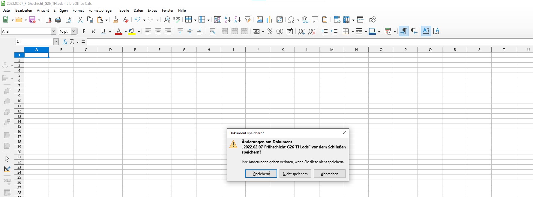

Du hattest Recht was den VBA Code betrifft, ich konnte ihn 1:1 einfügen.
Die ganzen MsgBox abfragen funktionieren. Wenn der Zielordner für das Speichern nicht da ist wird sogar erstellt.
Es kommt auch eine Abfrage ob gespeichert werden soll oder nicht.
Der Dateiname ist auch so wie ich es wollte.
Was aber nicht funktioniert sieht man wenn man die gespeicherte Datei öffnet.
Sie ist leer.
Das Makro läuft sauber durch, tut aber nicht wirklich etwas.
Da ich keine Fehlermeldung bekomme und viele Sachen vom Makro funktionieren kann ich nichts machen.
Ich vermute es liegt an diesen Zeilen:
ThisWorkbook.Sheets(1).Cells.Copy ActiveSheet.Cells(1)
With ActiveWorkbook
     .Close
End With
Screenshot 2022-02-07 180222.JPG (203 KiB) 9983 mal betrachtet
Wie man sieht ist hinter der Dialogbox nichts.
Wenn nichts kopiert wird kann auch nichts gespeichert werden.
Hättest du eine Idee?
Vielen Dank für deine Hilfe.
Gruß MagnaUser
Hmm, so spontan erst mal nicht;) Dazu weis ich zu wenig über die Datei, die Funktion und das, was passieren soll.
Hat die Datei wichtige Daten drin, oder Geheimnisse oder personenbezogene Daten? Wenn nicht, kannst Du sie nicht einfach hier mit hochladen - dan kann man damit experimentieren. Und in Kurzfassung vielleicht noch schreiben, was genau passieren soll? Also das erwarete Verhalten?
Falls Du selbst testen möchtest würde ich wie folgt vorgehen:
In eine der ersten Codezeilen einen Haltepunkt setzen oder gleich das Makro in der IDE per Einzelschritt starten und dann Schritt für schritt durchgehen. Wenn Du einen großen Bildschirm hast, so siehst Du sowohl die IDE (im Verdergrund) als auch das Tabellenblatt im Hintergrund - jetzt kannst Du Schritt für Schritt verfolgen, was so passiert und den Punkt identifizieren, wo es von der Vorgabe abweicht.
Und kommentiere unbedingt die Zeilen
Application.ScreenUpdating = False
Application.ScreenUpdating = True
aus. Die sind meiner Meinung eh überflüssig und blockieren lediglich den View-Controller so dass Du auch nichts mehr sehen würdest am Bildschim (von dem was passiern soll...).

Hallo Tom,
Vielen Dank für deine Antwort. Ja, sie hat personenbezogene Daten.
Ich kann die eine umgebaute Version hochladen.
Noch ein Hinweis ich habe die Datei auch in OO getestet und mit OO bekomme ich einen Laufzeitfehler 423 SaveAs.
Wie du weißt, bei LibreOffice passiert ja nichts.
Schau mal auf die Festplatte, ob dort eine Datei erzeugt wurde??
Ich sagte ja, das Makro läuft durch und es kommt eine Dialogbox mit dem richtigen Dateinamen,
ob gespeichert werden soll und es wird auch wirklich eine Datei erstellt.
Die Datei ist halt nur leer.
Vielen Dank nochmal für deine Unterstützung.
Kopie.ods
(27.15 KiB) 480-mal heruntergeladen
Grüße MagnaUser

MagnaUser
Beiträge: 10
Registriert: Mo, 07.02.2022 13:01
Re: Syntax Fehler nach betätigen der Schaltfläche
Beitrag von MagnaUser »
Guten Abend,
Wauu so viel ist passiert. Mist habe ich nicht mitbekommen.
@ mikeleb
falls die Dateien nicht mehr per Makro oder so ausgewertet werden...
So ein ärger genau das soll passieren da hast du dir lobenswerterweise Mühe gemacht die nicht nötig war.
Aber da bin ich raus. Die Störungen werden von einer anderen Abteilung ausgewertet.
Also so sieht die gespeicherte Datei aus nachdem ich auf den Button geklickt habe.
Es wird das ganze Makro in der Zelle A1 gespeichert.
Screenshot 2022-02-08 192832.JPG (87.05 KiB) 9839 mal betrachtet
Irgendetwas habe ich falsch gemacht aber ich kann dir nicht sagen was.
Das Makro läuft, es wird auch eine Datei erstellt mit dem richtigen Dateinamen.
Nur der Inhalt passt nicht.
Ist dein Code für OO oder LO ich nutze LO, weil du gesagt hattest das der VBA Code in LO sicher läuft.
Oder ist das egal bei deinem Code?
Vielen vielen Dank für Eure Hilfe und Mühe.
Grüße MagnaUser
