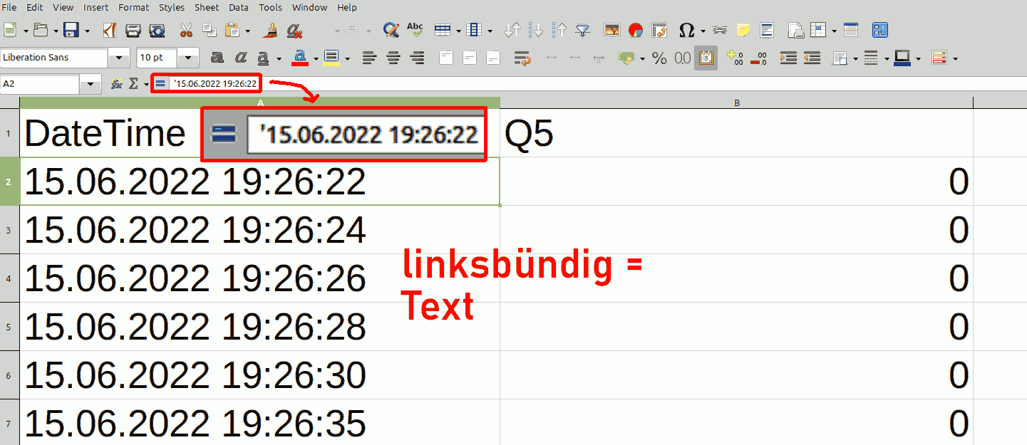

- Beiträge: 1299
Re: Zeitberechnung falsch - aber warum ?
Daten in Logdaten Spalte A sind Text und keine Zahlen.Wasserfasser hat geschrieben: So, 14.08.2022 15:05 In den Spalten G und K ist das Ergebnis von MAX(...) stets 00:00:00.

- miesepeter
- Beiträge: 2314
- Wohnort: Bayern
Linksbündig und Apostroph sind Anzeiger für Text.
Du musst den Text erst umwandeln in Zahlenwerte.
In deinem Fall geht das am einfachsten so:
- markiere Spalte A
- Menü Daten | Text in Spalten
- gib das Apostroph (oder kein Zeichen) ein (Andere)
Wasserfasser
- Beiträge: 8
- Registriert: Mi, 06.07.2022 20:00
Ah ja. Das wars. Vielen Dank.miesepeter hat geschrieben: So, 14.08.2022 19:52 Linksbündig und Apostroph sind Anzeiger für Text.
- markiere Spalte A
