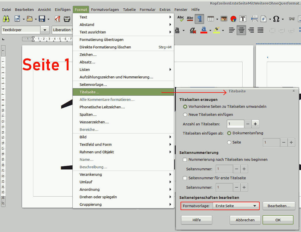

Hier möchte ich nun eine Kopfzeile auf der ersten Seite einfügen.
Dann solltest du am besten für die erste Seite eine extra Seitenvorlage erstellen oder die fertige Vorlage "Erste Seite" benutzen.

Beiträge: 2323
Re: Kopfzeile anpassen
@Steffi
Bei Erstellung eines einfachen Probedokuments - wie von dir beschrieben - ergaben sich bei mir ein paar Inkonsistenzen, aber prinzipiell halte ich deinen Weg durchaus für gangbar.
Du bist aber auf der sicheren Seite (stabile Dokumentstruktur), wenn:
@mikelebs Vorschlag angewendet wird (extra Vorlage für die erste Seite).
(Hinweis: LibreOffice 7.3.5.2)
