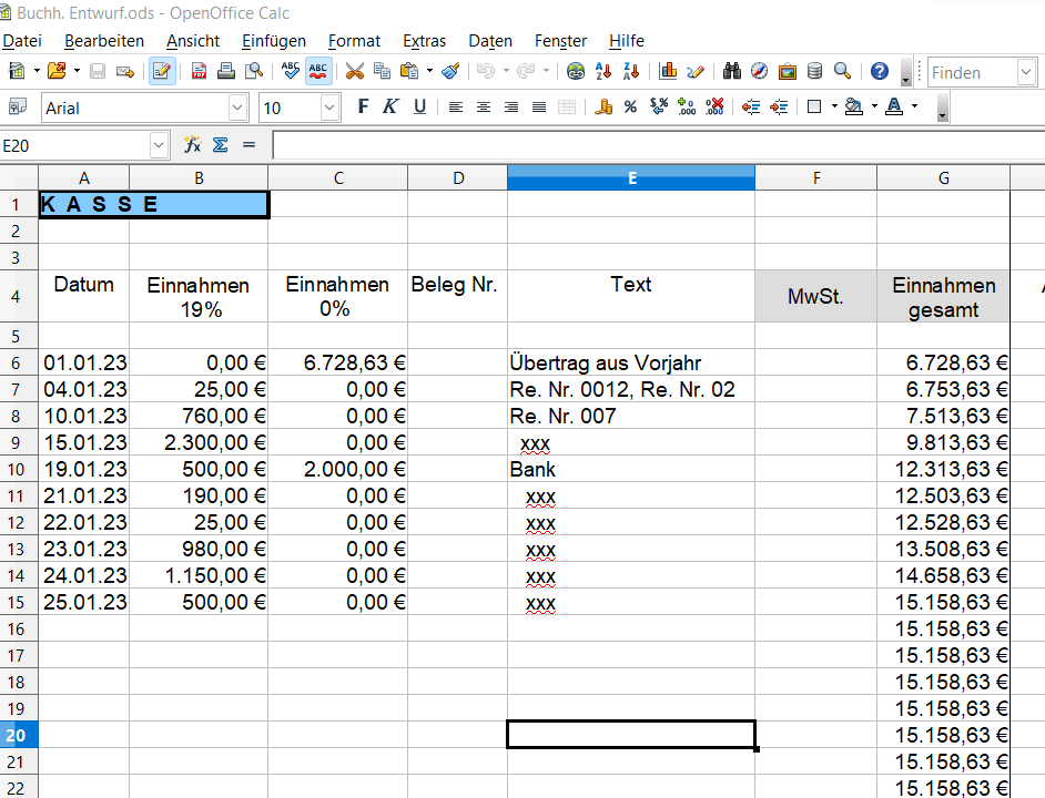

Ein freundliches Hallo an alle,
ich bin eine OO-Anfängerin und bitte um Hilfe. Ich möchte ein Kassenbuch erstellen. In der Spalte G sollen die täglichen Einnahmen laufend addiert werden. Die Formeln dafür habe ich in dieser Spalte weit herunter gezogen und sie funktionieren auch. Leider jedoch wird das letzte Ergebnis im ganzen Rest der Spalte angezeigt. Das stört sehr und ist auch irritierend. Gibt es eine einfache Lösung so daß in den folgenden Zellen entweder Null oder gar nichts steht?
Danke schon einmal für Eure Mühe.
LG Johanna

herzlich willkommen.
Lade bitte keine Bilder, sondern die Datei hoch.
Danke
=WENN(A6="";"";"Deine Formel")

Hallo Heritz P.,
danke für die Formel. Sie funktioniert.
