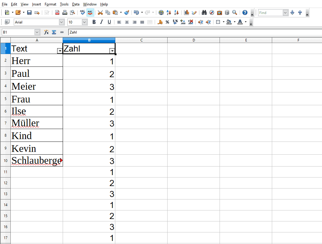

du wandelst den Text in Tabelle um (Writer; Absatz) und fügst die Tabelle in Calc ein.
Mit der Hilfsspalte (1-2-3) kannst du dann (Autofilter) nur die Zeilen anzeigen, die mit der jeweiligen Zahl übereinstimmen.
Du kopierst die Namen (Spalte Text) und fügst sie in einem weiteren Rechenblatt ein. Die "Leerzeilen" werden dabei nicht übertragen.
Das machst du in diesem Fall genau dreimal...
Ich glaube, dass man das auch eleganter durchführen kann. Aber mein Vorgehen funktioniert halt auch... ;-)
Viel Erfolg!
EDIT
Wie kannst du 1-2-3 "automatisiert" in der Spalte einfügen?
  • gib 1-2-3 untereinander ein
  • markiere die Zellen, die 1-2-3 enthalten, schneide sie aus
  • markiere den Teil der Spalte, wo die Zahlenfolge hineingehört
  • füge die vorher ausgeschnittenen Zahlen mit STRG-V ein

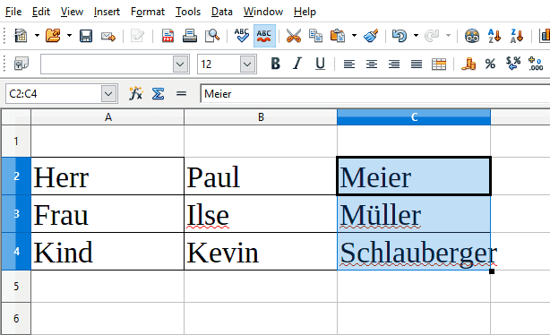

Verschiebung+Transponieren.ods
(19.98 KiB) 459-mal heruntergeladen

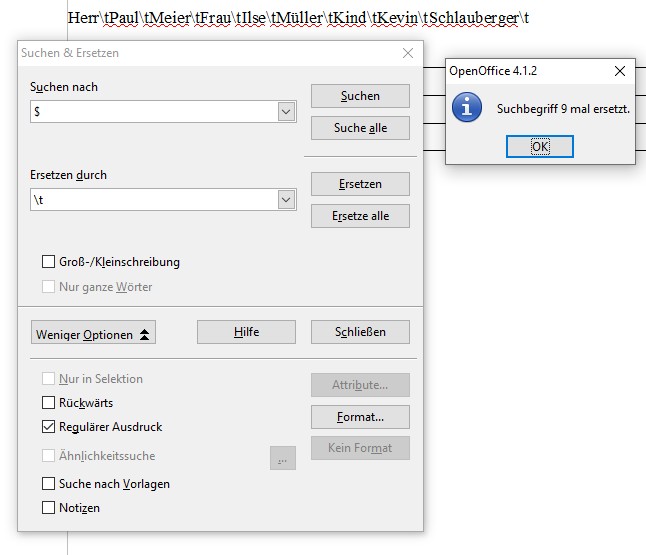

Re: Text in Tabelle umwandeln
Markiere den Text in Writer, im Beispiel alles ab Herr bis Schlauberger
→Bearbeiten→→suchen und ersetzen:
suche nach $ ersetze durch \t ,mit den Optionen nur in Auswahl und regulärer Ausdruck
→→→ersetze alles
Jetzt hast du alles in einem Absatz Tabulator-getrennt, dann nochmals S&E:
suche nach ((.*?\t){2}.*?)\t ersetzen durch: $1\n
mit den Optionen wie oben und →→→ersetze alles
zuletzt nochmal selektieren und →→Tabelle→Umwandeln→→Text in Tabelle

Karolus, bei Ihrem Vorschlag kann ich leider nicht folgen. Mal abgesehen davon, daß bei mir die Absatzmarker (logischer Ausdruck erkannt) durch "\t" (logischer Ausdruck nicht erkannt) ersetzt werden...
...verstehe ich den zweiten Schritt nicht. Nach was wird da gesucht und durch was wird es ersetzt?
Gespannt grüßt EGO..
((.*?\t){2}.*?)\t
Grün spezifiziert eine beliebige Zeichenfolge mit einem Tabulator am Ende
Violett: die vorherige (grüne) Gruppe darf genau 2 mal hintereinander auftreten
rot ergänzt nochmal um beliebige Zeichen bis genau…
…blau das dritte tab-zeichen auftritt.
der Ersetzungausdruck lässt die rote Gruppe $1 so wie sie ist, und setzt statt dem tab-zeichen einen Absatzumbruch
in Prosa: suche nach jedem dritten tab-zeichen und ersetze das durch einen Absatzumbruch.
Anscheinend kann AOO noch nicht so richtig mit regulären Ausdrücken, versuche mal alles mit @ statt \t
