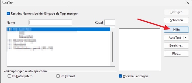

Nun ist es endlich geschafft! Bis zum Autotext (Strg+F3) war ich schon gekommen, aber es wurde partout nichts gespeichert - weil ich nicht wusste, dass man nicht einfach auf "einfügen" klicken kann, sondern rechts auf Autotext -> neu. Wer kann das ahnen!
Beiträge: 1303
Re: Autokorrektur
Yavanna hat geschrieben: Mi, 26.10.2022 08:54 sondern rechts auf Autotext -> neu. Wer kann das ahnen!
Einfach mal die Hilfe-Schaltfläche benutzen.
2022-10-26 09 22 49.jpg (59.67 KiB) 5513 mal betrachtet
