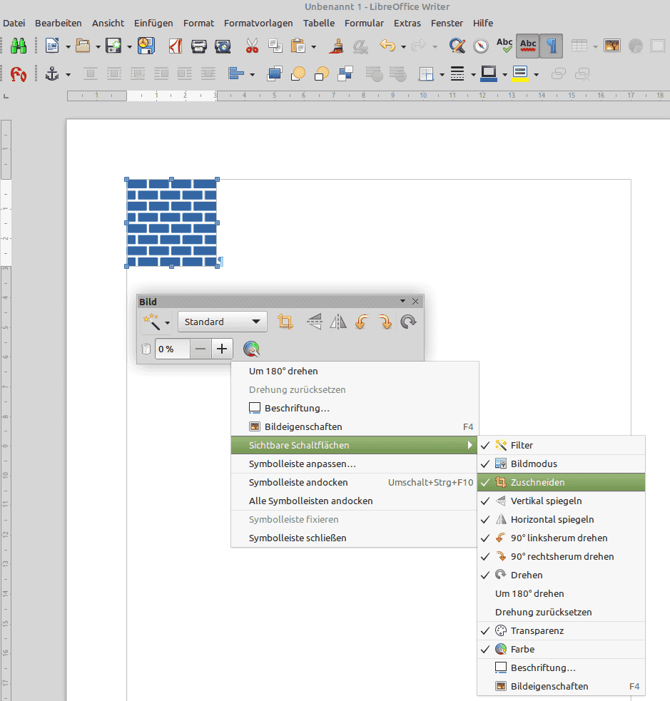

Möglicherweise hast du einfach die Symbolleiste Bild nicht aktiviert (Menü Ansicht | Symbolleisten...)?
Hinweis: Mein Beitrag bezieht sich auf LibreOffice.

Vielen Dank für deine Antwort.
Die Richtung war schon mehr als alle anderen gefunden haben...
Denn, du hast recht - "BILD" war kein Haken dran...
Ich hab "Bild" jetzt angehakt, aber an der Darstellung hat sich nichts geändert.
Auch das Händchen ist weiterhin sichtbar, wenn ich das Bild anklicke.
...und mir fehlt als PC-Dummi jede Idee, wie ich die Schaltfläche Bild in die Symbolleiste bekomme.
Kannst du noch mal helfen?

Re: Bilder Symbolleiste - Bild beschneiden
LibreOffice
starte im abgesicherten Modus und ersetze das gegenwärtige Benutzerprofil:
Menü Hilfe | Im abgesicherten Modus neu starten... :: Auf Werkseinstellungen zurücksetzen
Wahrscheinlich hilft hier nur die etwas rabiate Methode... ;-)
