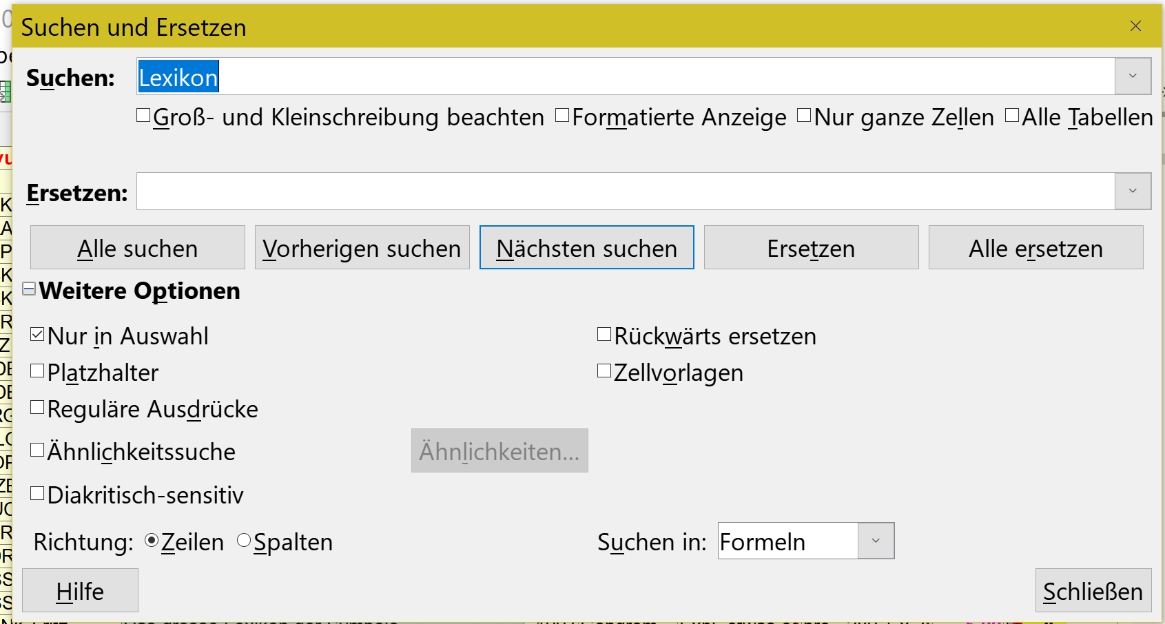

da ich mir habe sagen lassen, daß die Funktionen in Libre Office (7.4.2.3) in etwa gleich sein sollen, stelle ich meine Frage hier:
Gibt es eine Möglichkeit, bei der Suchfunktion diese absolut untergrottige Treffer-Markierung zu verbessern?
Als alt-schlechtsichtiger Mensch ist man kaum in der Lage diese blasse und indifferente Treffermarkierung wahrzunehmen, klappt nicht mal unter Zuhilfenahme einer ständig bereit liegenden 10-fach Lupe!!!
Vielen Dank!

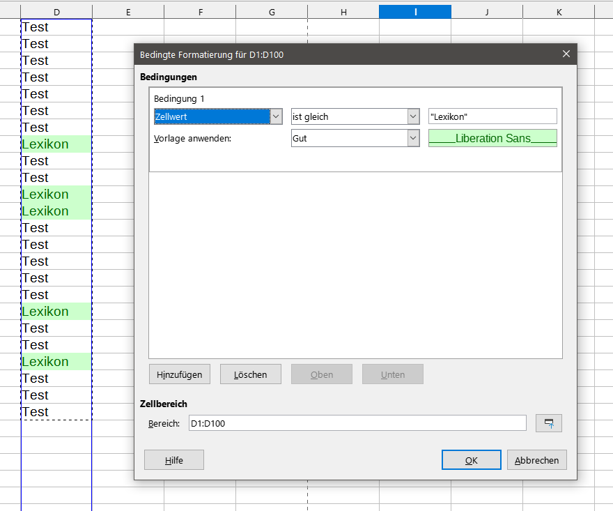

suchen / ersetzen ist ja auch ehr dafür gedacht zB. Lexikon durch Duden zu ersetzen.
Da bedarf es ja eigentlich ehr selten einer Markierung wenn man vorher den Suchbereich markiert.
Vorschlag:
Markiere den Bereich, wähle Format > Bedingte Formatierung > Zellwert >> ins gleich >> "Lexikon" ( Text zwischen "" )
Wähle eine Formatvorlage oder erstelle eine eigene.
OK
Gruß Holger

ich glaube, dass die Kennzeichnung von den Betriebssystem-Einstellungen abhängig ist.
In beigefügtem Bildschirmfoto ist die Markierung zu sehen, wie sie bei mir unter LO 7.3/ Linux Mint 21 vorgenommen wird.
Unter Oo inter Windows ist die Markierung - wie ich noch kurz testen konnte - in Hellblau zu sehen.
Beides eigentlich gut zu erkennen.
paljass

Re: Treffer besser hervorheben
Hallowriting_raven hat geschrieben: Fr, 14.07.2023 21:19 ...... die erstere Idee hat sich nicht so richtig bewährt, weil man dann immer alles rückgängig machen muss.
Ja klar, das man nicht jedes mal ins Menü der bed. Formatierung möchte aber damit geht viel mehr:
Du könntest dir zB. eine Suchzelle einrichten. ist die Zelle leer gibt es auch keine Anzeige, Beispiel siehe Anhang
Gruß Holger
Hallo writing_raven,
Bitte
bei dem Vorschlag von echo mit der Bedingten Formatierung kannst du es dir einfacher machen. Gib in das Feld hinter "ist gleich" (wo echo "Lexikon" vorgeschlagen hat) eine Zelle ein. Wenn der Curser in dem Feld steht reicht es in die Zelle zu klicken. Die wird dann dort eingetragen. In Zukunft reicht es, in die Zelle das einzutragen, was hervorgehoben werden soll.writing_raven hat geschrieben: Fr, 14.07.2023 21:19 die erstere Idee hat sich nicht so richtig bewährt, weil man dann immer alles rückgängig machen muss.
Bitte
