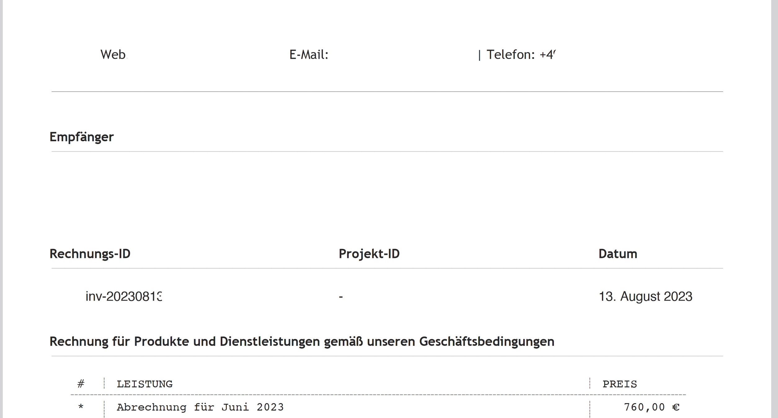

Anbei zwei kleine Beispiele: Die .odt enthält den jetzigen Stand und der Screenshot zeigt ein PDF, welches noch auf macOS erzeugt wurde und auch unter Windows korrekt angezeigt wird.
Da in PDF die Fonts ja meist eingebettet sind, habe ich mir das PDF einmal näher angesehen. Dort fiel mir nur ein eigenartiger Fonts namens PingFangSC-Regular. Diesen habe ich auf macOS, aber nie wissentlich benutzt. Auf Windows existiert er nicht und er lässt sich auch nicht installieren (inkompatibles Format).
So, meine Frage an Euch: Lässt sich da in den Softwareeinstellungen irgendwas machen, habe ich etwas übersehen oder bleibt mir wirklich nur, alle Vorlagen zu ändern und die bestehenden Dokumente eben bei Bedarf einzeln anzupassen?

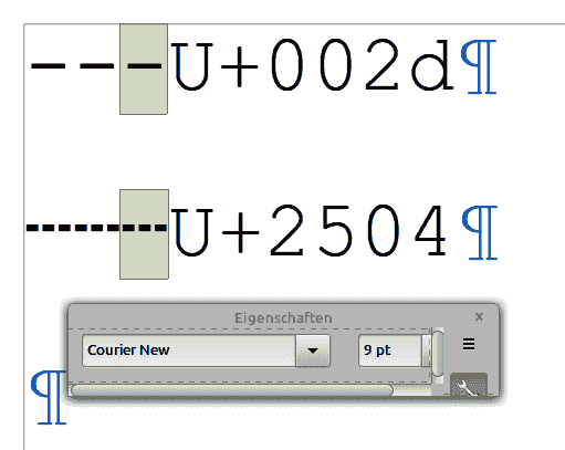

meiner Meinung nach liegt das Problem bei unterschiedlichen Laufweiten und (unsichtbaren) Font-Ersetzungen. Der von dir verwendete 3-fach-Bindestrich (Unicode 2504), verwendet als horizontale Linie, ist z.B. im Font Courier New nicht vorhanden. (Kann man bei Sonderzeichen nachprüfen.) Stattdessen müsste man den üblichen Bindestrich verwenden (Unicode 002d). Soweit ich das feststellen konnte, könnte man mit SUCHEN&ERSETZEN zwei 3-fach-Bindestriche durch 3 normale Bindestriche (Mittelstriche) ersetzen, um in etwa die angestrebte Breite zu erhalten. Dann als Vorlagen abspeichern.
Für die anderen horizontalen Linien müsste man eben eine Anzahl ensprechender Zeichen hinzufügen, damit sie die ganze Breite ausfüllen.

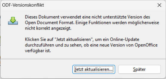

@miesepeter: Beim Öffnen Deiner Datei habe ich eine Meldung "Dieses Dokument enthält Features, die von Deiner Version nicht unterstützt werden." (oder so ähnlich war der Wortlaut). Mit 4.1.14 müsste aber die aktuellste Version installiert sein. Kann ich das ignorieren?
Beiträge: 1303
Re: Nach Systemwechsel Probleme mit Fonts und Formatierung
suzanna93 hat geschrieben: Mi, 30.08.2023 18:23 "Dieses Dokument enthält Features, die von Deiner Version nicht unterstützt werden." (oder so ähnlich war der Wortlaut).[…] Kann ich das ignorieren?
Ja, kannst Du ignorieren!
@miesepeter hat die Datei mit LibreOffice erstellt bzw. bearbeitet, daher die Meldung.
Nach dem ersten speichern mit OpenOffice kommt die Meldung nicht mehr.
