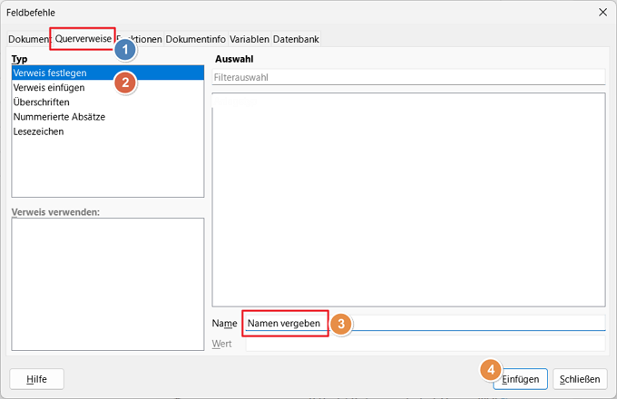

Oli1976 hat geschrieben: Di, 28.11.2023 13:58 Jetzt möchte ich gerne das diese Auswahl dann automatisch auch in andere Tabellen übernommen wird
Markiere das Feld in Tabelle 1.

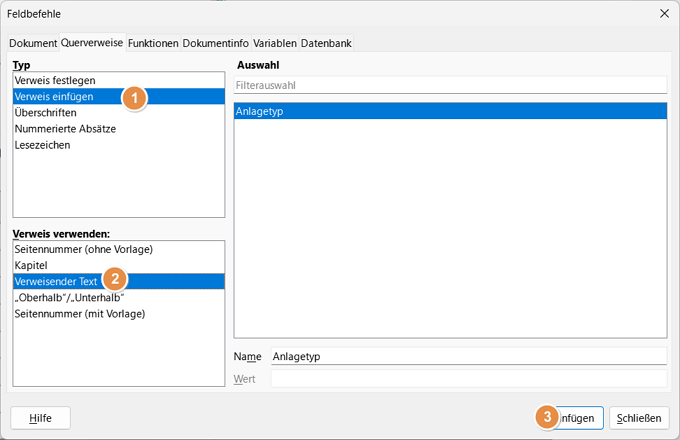

Öffne weitere Feldbefehle (Strg+F2) → Register: Querverweise und setze einen Verweis.
Dann gehst du in die 3. Tabelle und fügst dort den Verweis ein.

Danke Peter, bei deiner Beispieldatei funktioniert es gut aber ich kann es nicht nachmachen. Habe irgendwo nen Fehler.
Ich markiere die Eingabenliste in Tabelle 1, indem ich mit gedrückter Maustaste in dem Feld über die Liste ziehe. Dann ist die Eingabenliste markiert.
Dann mit Strg + F2 Verweis festlegen und Name vergeben.
Soweit so gut
Wenn ich aber jetzt in die Zeile klicke, in der ich gerne den Verweis eingefügt haben möchte. Also in Die Zeile rein und mit Strg + F2 Verweis einfügen und dann auf den entsprechenden Verweisnamen klicke, kommt nix in der Zeile, nur so nen kurzes graues Curserfeld???
Wahrscheinlich hab ich da irgendeinen dummer Denkfehler drin. Noch ne Idee wo das Problem, außer am Anwender, liegen könnte :) ?

OMG, jetzt geht plötzlich :) Vielen lieben Dank. Das ärgert mich schon so lange!
