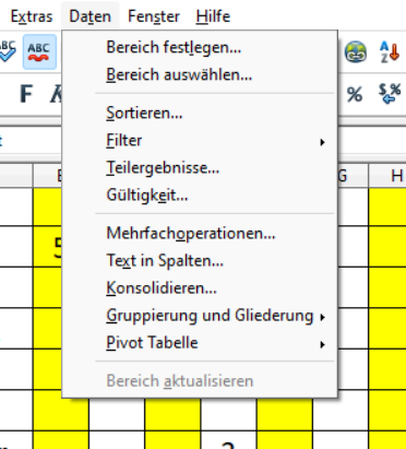

Re: Spalten richtig sortieren
Hallo, Werte in einer Spalte richtig (was ist das denn? aufwärts oder abwärts?) sortieren bedeutet eigentlich, Zeilen und nicht Spalten zu sortieren, haha
Du willst doch absteigend sortieren !
Und da geht so:
Spalte markieren durch Anklicken Spaltenkopf.
Menü Daten -> absteigend Sortieren -> es öffnet sich eine Tafel -> erweiterte Auswahl !!!
Und da geht so:

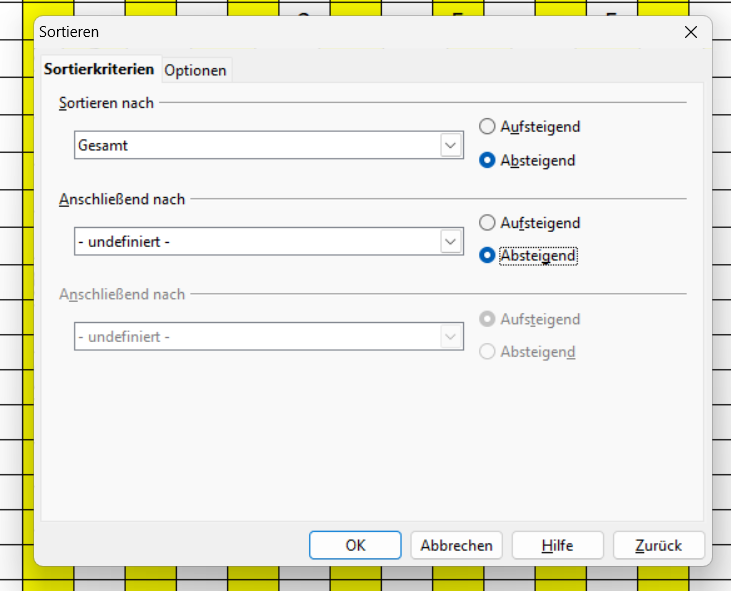

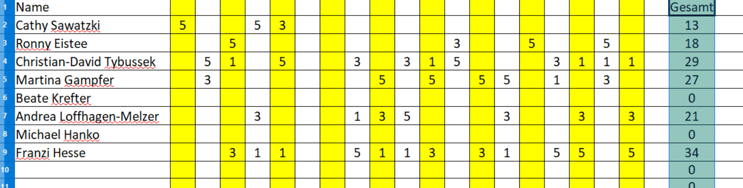

Das kann doch nicht sein das ich so blöd bin
aber es will einfach nicht.
Habe die Spalte markiert, Menü "Daten", sortieren - absteigend = nichts tut sich!
(siehe Anhang)
(siehe Anhang)
in der Spalte V ("Gesamt") sind Formeln, die die Summe der Spalten B bis U berechnen). Wenn nur diese Spalte sortiert wird, werden halt die Formeln umsortiert, berechnen aber nach wir vor das Gleiche.
Du müsstest den gesamten Bereich (A1:V9) markieren und nach der Spalte V absteigend sortieren lassen.
Wo ist der Unterschied zwischen deinem Screenshot (1.png) und dem Anhang aus meinem obigen Beitrag?
Genau, in meinem Anhang hat jede Spalte eine Überschrift.
Ich zitiere mich mal selber:
Mondblatt24 hat geschrieben: Fr, 26.07.2024 08:41 leere Spalten oder Zeilen sind Gift, wenn du einen ganzen Bereich sortieren willst!
