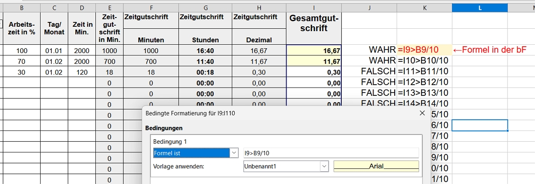

Erstling1970 hat geschrieben: Mo, 10.02.2025 07:45 Spalte B = 100 % , Spalte I bis 10 Stunden nichts, über 10 Stunden farblich markiert
Spalte B = 70 %, Spalte I bis 7 Stunden nichts, über 7 Stunden farblich markiert.
ich kann da keine Fehler entdecken.
2025-02-10 08 53 18.jpg (225.61 KiB) 41519 mal betrachtet

Hallo Mondblatt,
ich bin vielleicht auch mal blöd. Natürlich klappt das, was du beschrieben hast.
Ich weiß nicht, was ich da gemacht habe.
Super, ich danke dir echt von ganzem Herzen. Du hast mir verdammt viel Arbeit
abgenommen. Ich klopfe auf deine Schulter.....Spitze
